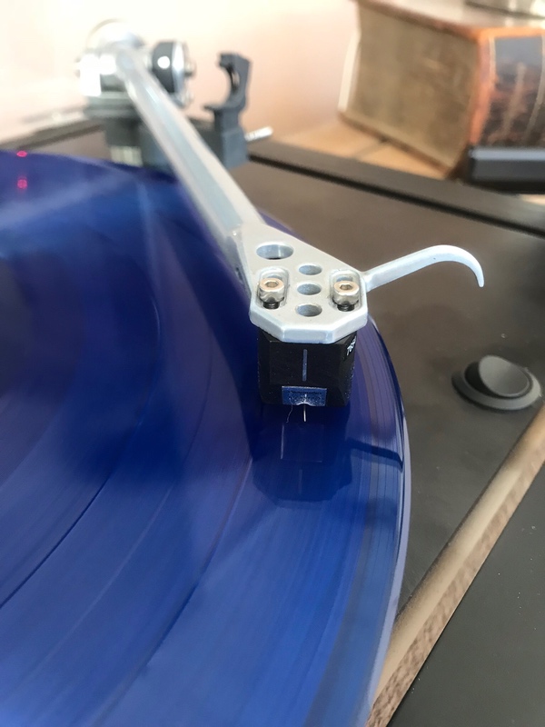

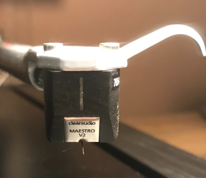

Jeg har lavet ged i den, med min ellers nyindkøbte Clearaudio Maestro V2. Jeg løftede rammen på min p25 op i nålen igår da jeg ville skifte rammen. Nu er nålen skæv. Se billede. Kan der gøres noget? Har det betydning?

Tja ... du bør nok ikke selv forsøge at rette op på noget, da du derved risikerer at ødelægge endnu mere. Du skal som et absolut minimum justere pu'en på ny, da den nu med meget stor sandsynlighed sidder skævt i rillen med hvad deraf følger af forringetvlydkvalitet, øget forvrængning, øget slid på dine plader osv. osv.
Det er heller ikke sikkert, at du kan få den til at spille/spore/lyde ordentligt, hvis nålefanen og magneter nu sidder helt skævt i forhold til hinanden. Det betyder sandsynligvis også, at belastningen på hele systemet nu er skæv. Måske lyder det hele også fint, og så kan du i det store og hele ignorere mine advarsler

Er den også skæv når den nålen er i rillen og pladen drejer rundt? Ofte retter det sig lidt, når der "trækkes" i nåleophænget.
Jeg har et par stykker, der er meget mere "skæve" end den på billedet og de spiller fint.

Altså det lyder ikke forringende. Det retter sig lidt i sporet. Hvis det ikke lyder dårligt eller forringet, er der så ikke fare på færde? Vil mine plader blive
skadet?

Så er der nok ingen fare på færde
Jeg vil dog sige, at bedømt ud fra dit foto og med det (mit) blotte øje, så står den skævt i rillen. Det kan selvfølgelig sagtens skyldes optagevinklen.
Hvis den står skævt i rillen, så ville jeg justere nålefanen, så den flugter med (tangent til) rillen for at sikre bedst mulig balance i ophænget.

Har forstørret billedet - jo den sidder lidt skævt, men kan nok rettes ind som Analogueman siger det.

Som udgangspunkt, er det desværre forkerte vej, nålen er blevet skæv.
Når pladetallerkenen snurrer, er det normale jo gerne, armen søger indefter (derfor man benytter antiskating), og så bliver skævheden
endnu mere synlig.
Men fortvivl ikke på forhånd.
har selv en pu med samme skævhed, og lidt tvist af pu hjælper måske nok til det ikke høres.
Men dødsdømt, hvis du prøver udligne med ekstra antiskating.

Der er sådan set ingen rigtig vej en nål kan blive skæv ... kun en mindre forkert vej (i og med, at den bør være lige)

Tak for svarene. Jeg vil prøve at twiste pu og se hvad der sker.
Hvis magneterne er beskadet inde i pu, hvordan kan dette høres. Er det forvrængning eller ?

Det vigtigste for din pu, er få lignet nålen med de to moduleringer, så ikke der slides mere skævt i rillen, end højst nødvendig.
Det medfører, du må tviste pu indefter, så fanen nogenlunde parallel med rillen (hta).
Du kan være "heldig", magnet ikke er flyttet i fh til spoler, hvis den er bliver konsekvensen uorden i fase og kanaler.
Men har selv sluppet af sted med noget lignende. Kræver blot lidt "justerings-dedikering".

Ps. Hvilken retning skævheden ligger er, selvfølgelig, lige galt.
     Men en lille-bitte skævhed udefter (samme vej som din), kan måske rettes på plads med antiskating.
     En lille skævhed indefter er gerne en smule mere ørevenlig end skæv-udefter.
Sendt: 07 Januar 2018 kl. 14:22 | IP-adresse registreret
Er nålerøret af de stivere bor, beryllium eller andet hårdt, så er det nok ikke denne, der er blevet skæv, da den nok ville knække i stedet. I så fald må det være den klavertråd hele det bevægelige system er monteret på, så det skabe fjeder systemet. Dette kan du nok ikke gøre ret meget ved, det er jo helt inde bag spole og magnet systemet. Er nåle røret af aluminium og det er den, der er skæv, kan du ende med at gøre aluminiummet mørt så den knækker ved at forsøge at bøje den tilbage til oprindelig stand.

PU er twistet, således at nålen står lige i pladerillen. Umiddelbart kan jeg ikke høre at der er noget galt. Så muligvis er jeg heldig, eller også kan jeg
bare ikke høre hvis der er noget galt
