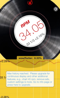

Jeg fandt igår en app til telefonen som bruger gyroskopet i telefonen til at måle omdrejninger og flutter. Den siger min
hastighed er 34.1 rpm og at min flutter er et sted mellem 0.4 - 0.5% (forskellige målinger).
Det virker ikke som ret meget i forhold til et jeg læste at en "normal tolerance" er inden for 0.3 %.

Interessant app. Jeg testede lige på mine to pladespillerer:
Rega P7 med ttpsu viste 33,70 og mellem 0,15% og 0,25% wow and flutter.
Pro-ject RPM4 fra '99 33,50 og 0,24%.
Lidt skuffende måleresultater fra Rega'en da det jo er en væsentligt dyrere, nyere og langt mere "solid" konstruktion med massiv pulley i rustfrit stål,
dobbelt white belt rem og ekstern motorstyring. Pro-jecten er jo egentligt ret plastikagtig ved siden af, men åbenbart meget godt skruet sammen...

Update –
Nu har jeg fået anskaffet mig olie til pladespilleren. Men det har ikke rigtigt ændret noget.
Men jeg har kunnet konstatere at (både før og efter olie skift) mængden af wow/flutter ændrer sig fra dag til dag,
selvom pladespilleren bare står uberørt i mellemtiden. Og det kunne tyde på at enten a) Støj på strømnettet har noget
at sige eller b) app'en jeg måler med er dårlig. Dog synes jeg mine ører også fortæller mig at der nogle dage er mere
flutter end andre dage. Next step bliver så måske at prøve en anden rem.
