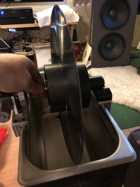

Så er jeg endelig ved at være i mål. Jeg mangler kun den del som min hånd udgør på billedet :-) Den sidste del bliver færdig i dag og så er det ellers i gang med rensning af pladerne. Jeg har så store forventninger til dette, at jeg overvejer at tage kontakt til plade og hifibutikker. Måske de vil sælge det.

Moment er ligegyldigt, da der stort set ingen kræfter kræves. Motoren jeg har købt kører 2 rpm ved 12 V.
De kan købes i Kina for ca. 6$. Jeg købte min i EU for 160 kr.
Men jeg havde skam selv tænkt tanken, da jeg tilfældigvis har sådan et rotisseri :-)

Man kan vel godt kalde det DIY, men det kræver adgang til cnc-fræsere og cnc-drejebænke at lave de stumper jeg bruger :-)
Alternativt kan man måske 3D printe noget af det.
Jeg ved der findes sæt fra USA, men det begynder ved 2000 og så kommer fragt, told og moms, samt de famøse 160 kr. til pestnord.
Da jeg i går testede det af, havde jeg ikke rengjort karret. Det har aldrig været brugt, så jeg tænkte det var fint.
Det var det ikke. Der afsatte sig ting på pladernes udløbsriller, som ikke var på pladerne tidligere.
Derefter rensede jeg karret og prøvede med 3 andre plader, og det virkede bare.
Dog var tørring ikke så godt.
Det tog 15 min og det skal jeg bestemt have arbejdet med. Der var dog ikke noget som dryppede fra pladerne, så det var godt nok.
Jeg har en Knosti og til den hører jo en stand som kan have 10 skiver stående. Det kunne være at det er en løsning. Det er det jo nok for mig, men som Gorm jo rigtigt nok påpeger, så vil det være bedst man hurtigt har tørre plader.
