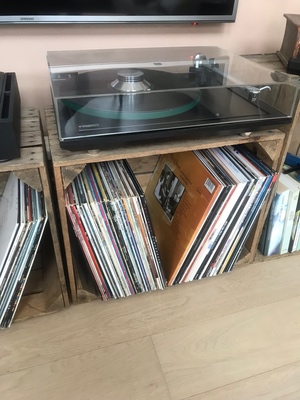

Jeg har en opgave til jer. Hvordan får jeg bedst mulig en pladespiller reol ud af denne æblekasse. Det eneste jeg har gjort ved den er kork fødder. Mit
gulv er beton med dette egeparket på. PU hopper ikke uanset hvor hårdt jeg tramper i gulvet foran den. Det lyder fint men når jeg spiller højt kan jeg
godt høre at noget “vibrerer”.
Opgaven går kun på hvordan jeg får denne æblekasse til at være optimal. Ved godt hvad der ellers findes af muligheder mht et rack og hylde osv, men
WAF har betydning.
Er spændt på at høre fra jer.

Hæng æblekassen op på væggen... problem fixed!

Væggen er en halvvæg lavet i træskelet, med gibs. Så tænker at den spiller mere med end gulvet gør ?

Prøv med fire alu-spikes under kassen.
Skån evt gulvet, ved vende spidser op.

Du kan evt også indsætte nogle reglar, under overfladen pladespilleren står på, øverst i kassen,
på en måde, så det afstiver kassen.
(måske det er nok. ingen garanti)

Trekant lister i hjørnerne og afstivning på midten som virker som rumdeling for pladerne

Trekant lister kan jeg se er der, efter jeg forstørrede billedet
Så glem dem men afstivning på midten vil hjælpe.

Tak for svarerne. Vil prøve med Spikes under kassen samt en “rumdeler”.
Vil det hjælpe med en ekstra plade ovenpå kassen med sd fødder under. Som en slags isolations platform?

Finde et bord som kan stå over den kasse, eller skift kassen udmeld et bord i stedet, i samme højde... Du kunne også forsøge dig med en kasse,
under pladespilleren med ovntørret sand og en løs plade hvor pladespilleren står på...

En tynd marmor plade mellem kasse og pladespiller.

Tag låget af pladespilleren når du spiller højt.

Placér en flise under kassen.
Og så en flise, en marmorplade ell. lignende under pladespillen.
Og brug spikes under pladespilleren.

Og også gerne spikes mellem den underste flise, og kassen også.

Du kan også lave et kryds bag på kassen, det vil bevirke at den ikke vrider.

Nu har jeg sat Spikes på bunden. Bagsiden, bunden og indersiden af toppen er afstiveret med træ. Så den er blevet tungere og meget mere stiv i
konstruktionen. Har kun lyttet på medium volume, men synes der er fremskridt ift klarhed og opstramning af bas. Det kan dog også bare være at det
er vores allesammens kære placebo der spiller mig et pus.
Der skal lyttes videre.

Hej Jeg er helt sikker lidt sent ude, men jeg tænkte på hvad med nogle Sonic Design fødder til at afkoble fra ævlekassen, jeg har selv nogle og de virker godt, spikes-> mønt->slingerdug->spændskive->Sonic Design fødder, her virker det optimalt, nul rumlen.....

Det helt sikkert IKKE placebo. En spinkel trækasse kontra afstivet, som underlaf, ændrer hele svingkredsen.

Billede vil egentlig bare ligne det gamle, da det kun er Spikes man kan se med det blotte øje.
Og rigtigt. Det er ikke placebo. Der er virkelig sket noget.
Jeg vil lave en plade og sætte sd fedt under. Jeg tænkte at det skal være en spånplade eller en spækkebræt fra IKEA, lavet af bambus. Har læst at
Rega TT gerne vil have noget let, for at føre vibrationer væk fra spilleren.
Er der nogen der ved om denne “lethed” forsvinder og dermed effekten, hvis jeg får spånpladen/ spækkebrættet sprøjtelakeret?
