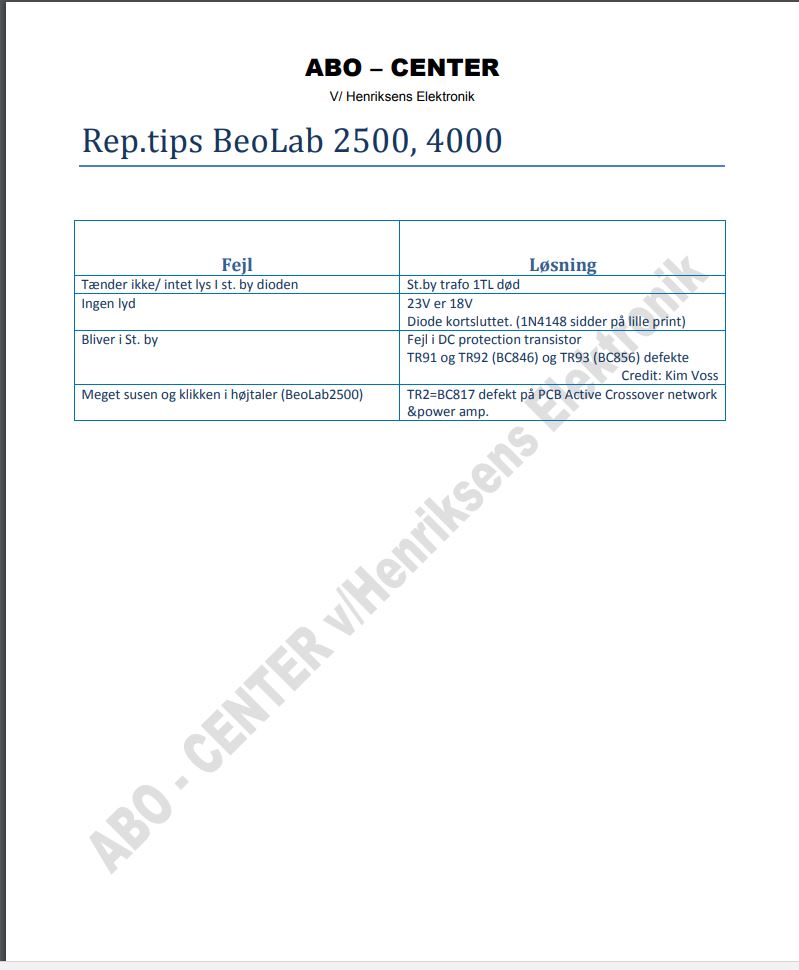

fandt lige denne her..
http://www.abo-center.dk/Abo_center_2/reptips/Audiorep/Beola brep/Repdok%20BeoLab4000%20100312.pdf
Til top Vis Joker22's Profil Søg efter andre indlæg skrevet af Joker22
Joker22
Bruger siden: 17 November 2010
Indlæg: 151
Sendt: 26 Juli 2018 kl. 09:20 | IP-adresse registreret
Virkede åbenbart ikke, så prøver lige igen
Det sår, hvis den blive ri standby mode, kan det være..
Fejl i DC protection transistor
TR91 og TR92 (BC846) og TR93 (BC856) defekte
Nogen, der har prøvet dette??
