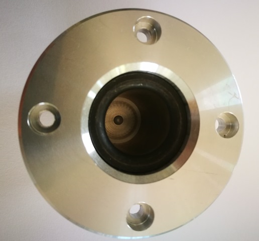

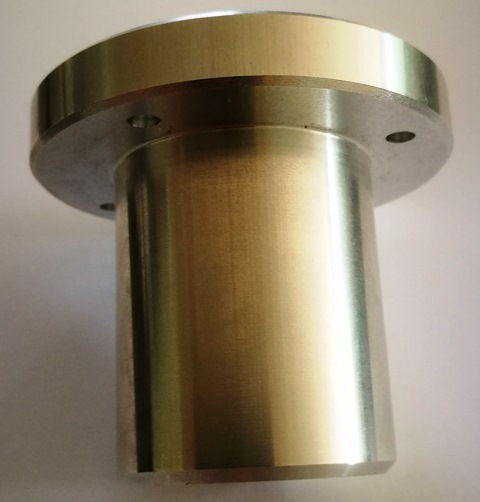

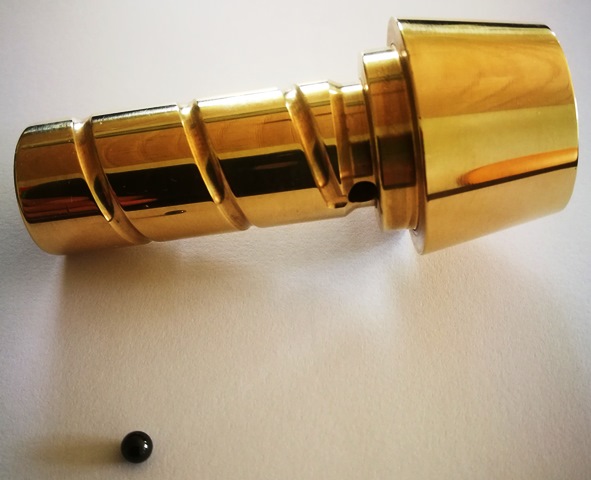

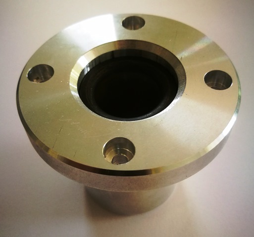

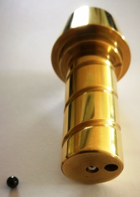

Ansporet af tråden som lille_smed lavede, så vil jeg gerne vis hvordan et godt centerleje kunne laves.
Det er nok det centerleje jeg har prøvet/hørt som har mindst støj og friktion, den kan med en 12,8kg pladetallerken køre i næsten 90 sekunder inden
den holder stille, altså uden rem og motor, men rent friløb fra 33,33 o/min. til stop.
Lejet er lavet således det smører sig selv med en oliespindel og et gennemløbshul. For at minimere slid er der indpresset en hårdmetal leje kugle i
bunden.
Denne hårdmetal kugle vil så køre på en keramisk kugle der ligger i bunden af lejebrønden i en reces til denne.(kan ses på andet billede.)
Her ses toppen af gennemløbshullet til olien.
Lejebrønden er lavet i aluminium, da der er indpresset en lejeforing for minimalt slid og friktion. Så aluminiumen kommer aldrig i kontakt med noget
bevægeligt.
Her ses recesen tydeligt i bunden af lejebrønden, det er her det keramiske leje fastholdes.
Lejebrønden i profil.

Kan du ikke fortælle lidt om de tolerancer og overfladerugheder du har valgt på spindel og lejeforing?

Med hensyn til lejetolerancer, er tolerancen 3/100 mm, svarende til en F6 pasning.
Lejet er poleret op til en ruhedværdi Ra 0.2 um, svarende til en ruhedsgrad N4.
