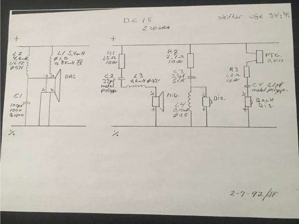

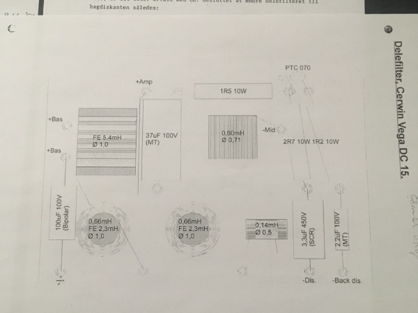

Nå.. jeg skrev til hifiklubben og spurgte om teorien bag den dobbelt svingspole
Og fik dette svar:
Hej Thomas
Det er Korrekt, denne model blev bygger faktisk ikke mere end 20 meter fra mit kontor :) og jeg husker dem godt. De er fede,
men Cw er idag stoppet med at bruge dobbelt svingspole, teorien var at man kunne bruge spole nr 2 til et trække i den anden
retning, om det er bedre end en enkelt svingspole, det vil jeg ikke bedømme.. bas er udgået til den, men vil tro vi kan finde et
gammel diagram over delefilter. Det vil jeg få fremsendt til dig så snart jeg får det fundet frem :)
Mvh JR
Så man sku tro det havde noget at gøre med at få en strammere bas🤔 men ska først have monteret nyt ophæng inden jeg
tester dem for alvor.

Det ku godt se ud til at der sidder noget ligende på billedet at dette filter. Bipolare lytter og spoler på jernkerne
