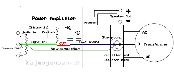

Indlæg: 3449
Sendt: 05 Oktober 2019 kl. 15:05 | IP-adresse registreret
Acurus 250 Jordforbindelsens betydning er oftest lokalt betinget. Virkningen afhænger af elinstallationen og kombinationen af de sammenkoblede apparater. Klang og finkornethed forbedres derimod betydeligt ved at separere signal-stel fra strømforsynings-stel. Og samtidig sikre at forbindelsen fra højttalerminus ikke tages fra forstærkermodulet, men går direkte til STARGROUND. Som vist på diagrammet. Signal- og strømforsynings-stel adskilt fra hinanden. Med STARGROUND som eneste berøringssted. Princippet er afprøvet på en Acurus 250 med et vellykket resultat.

Sendt: 05 Oktober 2019 kl. 15:43 | IP-adresse registreret
En kommentar til kajs indlæg, som er helt korrekt.
De nyere A250'er er født med et stel der ligner det ovenfor viste.
Dog med lange kabeltræk at ringe dimension, og forholdsvis langt træk til
chassis ground. Forbedres dette så man opnår en mere elektrisk tæt
konstruktion er man godt kørende ;)

Indlæg: 385
Sendt: 05 Oktober 2019 kl. 15:49 | IP-adresse registreret
Vær opmærksom på der er to 'back-to-back' dioder og en 10ohms modstand
parallel under et stykke krympeflex på indput ground.
Har man ikke måleudstyr, skal denne forblive!
De ældre Acurus tåler fint ovenfor beskrevne modifikation btw
