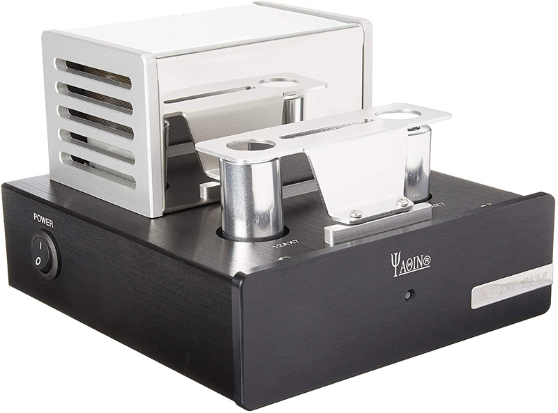

Det sidste brum kan evt. fjernes ved at putte metalcaps over rørene, som f.eks Yaqin har gjort på deres riaa:
Man kan så ikke se rørene gløde, så det er pest eller kolera.
NB, cap´sene/hætterne skal ha´ forbindelse til riaa´ens chassis.
