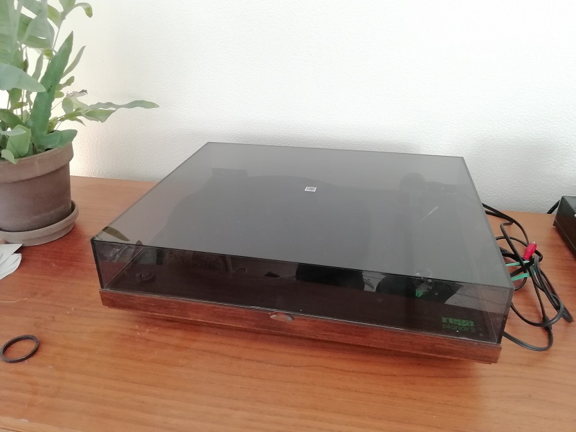

Jeg er så heldig at jeg har skaffet mig en gammel Rega Planar 2.
Den står i fuldstændig original stand, med PU og træsider i palisander (tror jeg, men ret mig endeligt) Den har nogle meget overfladiske
ridse i plastlåget, som lige kan anes når lyset falder fra bestemte vinkler, men ellers ser den nærmest ud som ny. Træet på siderne ser
også nærmest nyt ud.
Den har været sat til og den spiller, men den er kun lige blevet testet.
Jeg vil gerne renovere den så den står i tip-top stand, men samtidigt vil jeg ikke modde den. Jeg kan godt lide når ting står sådanne
gamle ting står og stråler i deres originale stand. Hvordan kan jeg renovere den? Kosmetisk tænker jeg specielt på træsiderne og
mekanisk kan der sikkert også gøres noget.

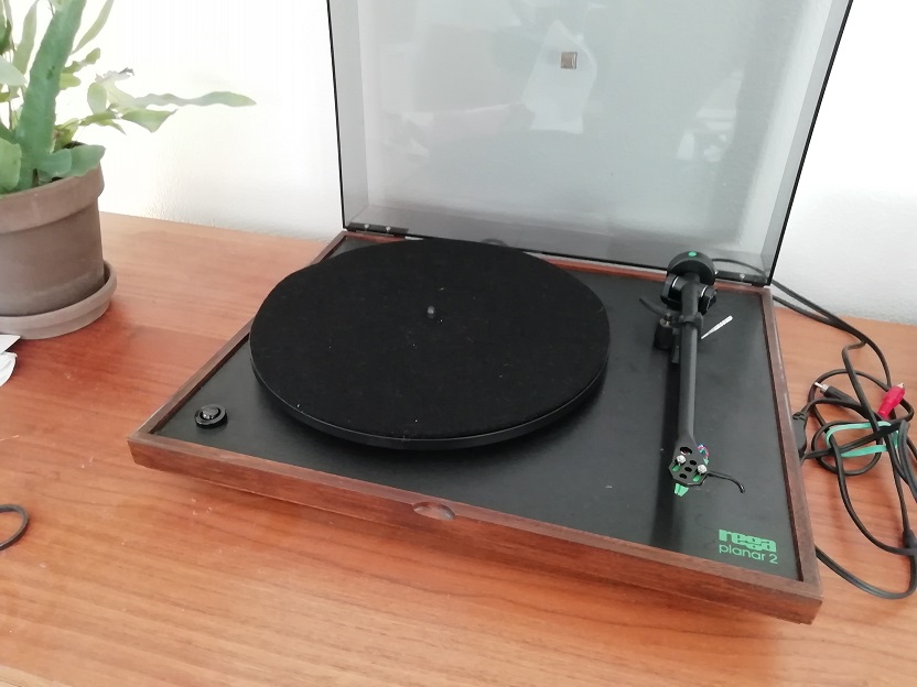

Ny rem og motor synes jeg ville være oplagt, med tanke på alderen. Som du skriver er en rigtig flot

Nu tror jeg lige at jeg vil tjekke om der er noget galt med den eksisterende. Den er som sagt rigtig flot og på billederne har den ikke engang
fået en klud.
Remmen ser fin ud, men hvis den er mør på nogen måde, så skifter jeg den

Hvis gummiophænget i pickuppen er blevet gammelt kan det være blevet stift og så følger nålen ikke udsvingene i pladen, men prøver at
skyde en genvej.
Det ligener en Audio Technica AT-95E til under 300 kr, skift den for en sikkerheds skyld. Det fortjener dine plader.
Ellers lidt nyt olie i lejet, den hvide rem og tjek at motoren sidder rigtigt.
Du kan evt købe et REGA P1/P2/RP1 PERFORM. PACK for ca 1000 kr, der får du rem, plademåtte og en god pickup.

Man kan ikke skifte nål på en Rega pickup af den slags.
Det ligner en Elys eller Bias fra 90'erne og den er nok bedst tjent med
udskiftning.

Det ville pynte meget på den, hvis du gav trækanten en gang ædeltræsolie, for det ser ikke ud til den er lakeret.

Tak, det var også noget jeg har tænkt mig, men nu har jeg lige fjerne lidt snavs med en klud og det hjælper allerede en del. Du har helt ret i
at den ikke er lakeret
