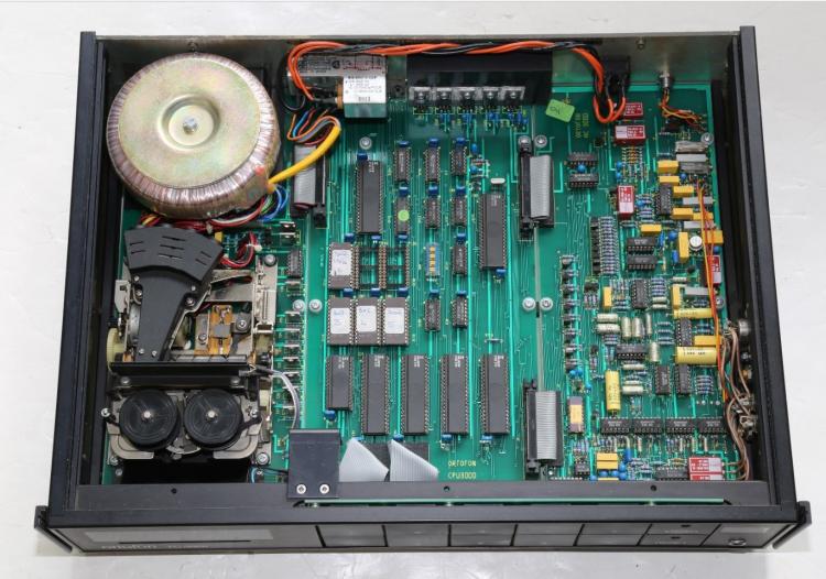

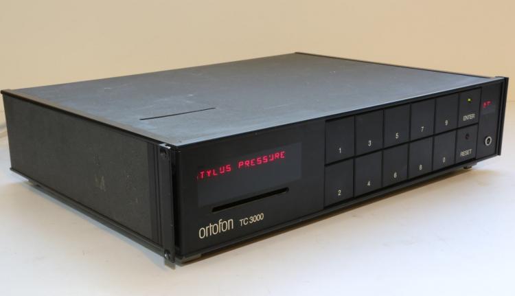

Og skal jeg ha´ syn for sagn, ryger denne hér på. Fantastisk lille instrument, meget forud for sin tid dengang
Læg mærke til den lille printer til venstre foran, som udskriver testresultatet på et lille fortrykt kort, der fulgte en pæn stak med af.

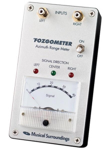

Jeg bruger sådan en her til azimuth...

Boydk: med fotografering mente jeg ikke smartphone. Fotografering er en fællesbetegnelse for fx. røntgenfotografering, MR-scanning (de kaldes iøvrigt i
fagsprog for Imaging), analog og digital fotografering. Jeg vidste, at en smartphone er uegnet til formålet, og jeg var nysgerrig på hvordan du
fotograferede for at se hvordan nålen er monteret på nålefanen. Ikke alene kræves en hel del gange forstørrelse, og korrekt fokus, men man skal også se
eller vurdere hvordan akserne er i selve diamanten, for at kunne afgøre hvordan de er i forhold til nålefanen.
Som nævnt er jeg ikke analog længere, så spørger lidt grundlæggende:
Med de to apparater I nævner, kan I med en testplade afgøre output og frekvensgang, og dermed sætte pickuppes vinkler så der opnås ensartet output
og frekvensgang for højre og venstre kanal? Og hvis pickuppen sidder lige, så konkluderes, at diamanten sidder som den skal på nålefanen?
