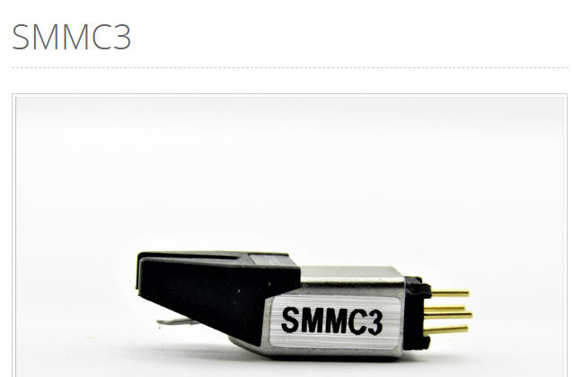

B&O's pladespillere benytter jo normalt B&O pickupper, men er det muligt at benytte andre pickupper fx vha en adapter?
Jeg ser at B&O pickupper (og TP4) kan bruges i SME hus via adapter, men det er den anden vej jeg gerne vil.

Soundsmith i USA laver nye efter samme principper og som passer til B og O.

Soundsmith laver netop adoptere.
Ningbo
Bruger siden: 15 Oktober 2008
Indlæg: 757
Sendt: 18 Marts 2020 kl. 13:56 | IP-adresse registreret
Det er ikke sådan jeg ser Soundsmith smmc3 pickuppen på billedet.
Soundsmith laver adapter så en B&O pickup kan bruges i et SME hoved.

Præcis Ningbo
Mig bekendt (og jeg har fulgt med i timen) er der aldrig lavet den adapter du efterlyser i 1. indlæg.
Af 2 åbenlyse årsager. B&O´s pickupper er ufattelig lette. På deres alm. grammoer (ikke tilbage til Beogram 1000) med arm, er
kontravægten af en størrelse, der vil ha´ svært ved at udbalancere tungere pickupper. På deres tangentialarmsspiller, er der ingen
justerbar kontravægt som sådan. Kun en lille fjeder på armen til at stille omkring de 1 gram, der var optimalt for B&O´s pickupper.
Helt tilbage til Beogram 4000 var der engang en artikel, hvor man SAVEDE armen over for at montere en anden pickup med alm.
tilslutniingsterminaler. Dette eksperiment er også svært, da andre pickupper er en del længere, og man derved var nødt til at korte
armen af for at få nålen til at "træde" korrekt i det tangentiale spor.
Køb du hellere en SMMC 2, 3 eller 4 alt after pengepung.
Sidst jeg var på ferie i USA forærede jeg mine venner/værtspar en SMMC3, og kan hilse og sige, at kvaliteten af Soundsmith er der
absolut intet at udsætte på
