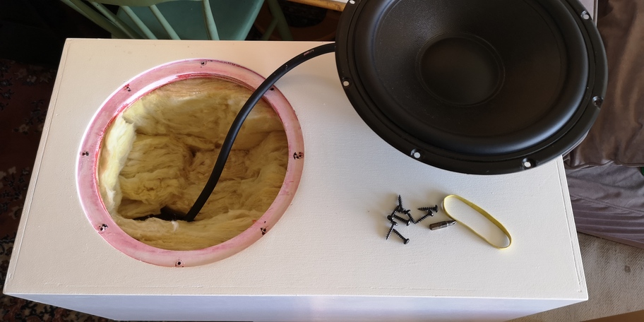

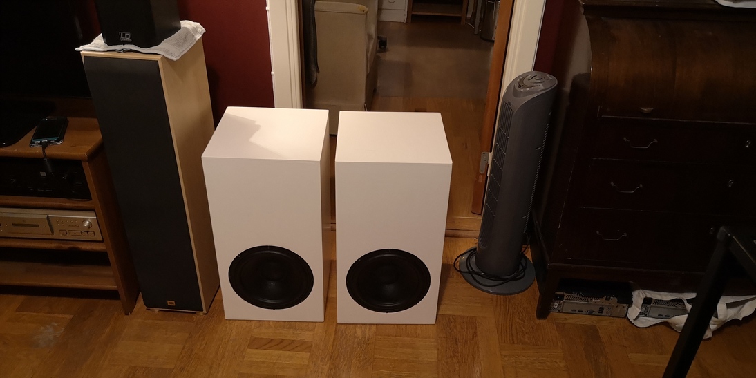

Sådan ser de ud. 1 stk 10" i hver. og som sagt de er MEGET stumme når man banker på dem. Men det kan jo ændre sig når jeg flår alt det rockwool ud.
Skal se om jeg under dagen, kan tage et billede uden en enhed i.

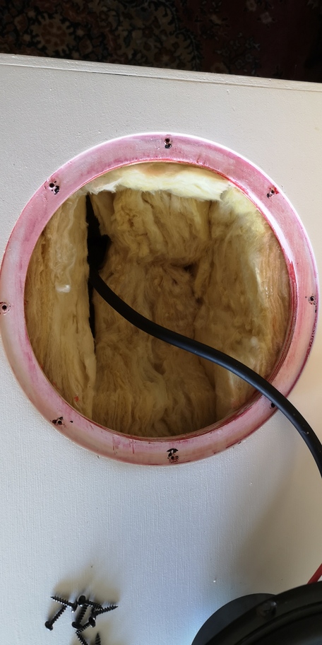

Så kom der lidt flere billeder til jer.
som i kan se så er de pænt! pakket med rockwool
