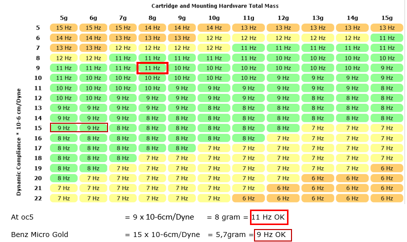

Er begyndt at kikke efter ny pick up.
Køre med en Audio Technica at oc5 på en Thorens td 320mk3.
Har brug for at vide compliancen i mym/mN for at finde en der matcher.
De eneste data jeg har er herfra.
Thakker.eu
Håber der er en der kan hjælpe
Den skal passe på en Thorens tp90 tonearm

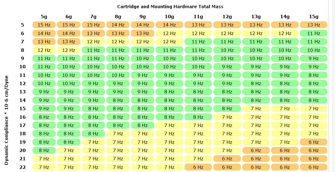

Compliancen, Thorens TP 90 arm, dens effektive masse er 17 g. Så den dynamiske compliance skal ligge mellem 9 og 14, så går
du ikke helt afsted.
Håber det giver svar på dit spørgsmål..?

Alt i det grønne område er det du kan sigte efter

Birger du må undskylde mig
Vi har tp 90 = 17g
At oc5        = 8g
Dyn com      = 9
Når der total masse er det så 25g. Og hvor er den i Tabellen.
Bliver sikkert til grin flere steder men det er mit første pick up skifte.
Har kikket på en Benz micro gold men den er åbenbart no go.
Den har 15µm Dyn com
Hav tålmodighed med mig.

Benz Micro Gold er et absolut godt valg, jeg har rettet skemaet lidt til, håber det giver mening...
Jeg har selv haft den pick up på selvsamme arm.
