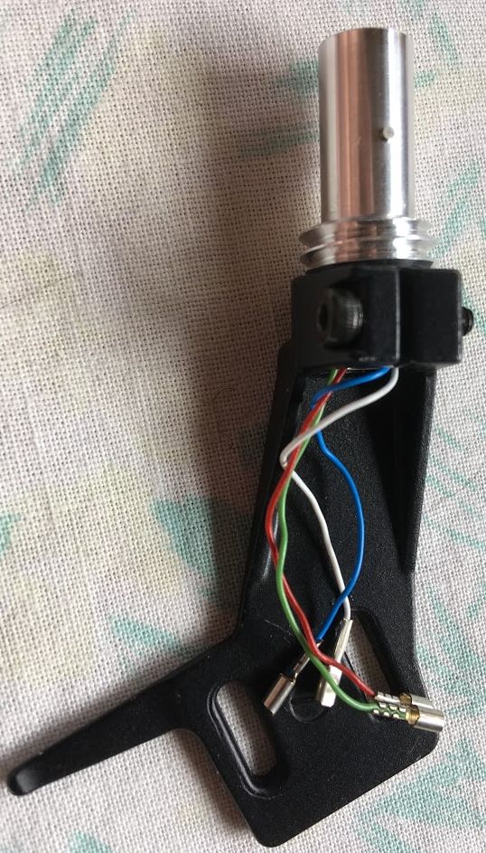

Jeg har købt et nyt Headshell til min Thorens td320mk/3
Den går bare utrolig stramt i tonearmen i forhold til den gamle jeg har
Er det et problem i kender til, da jeg er lige ved at rykke det hele fra hinanden.
Vil helst ikke øge vold på den.
Desuden synes at ledningerne har lidt skarpe knæk ?
Gode råd er velkommen

Jeg kender godt problematikken. Nogle gange kan det også ske, at et TP95 headshell påmonteres en TP 90 arm let og helt uden
problemer, og at det samme headshell kun kan påmonteres en anden TP 90 arm ved brug af forholdsvis store kræfter. Der må
derfor være rimelige store tolerancer i stikket/fatningen, hvor headshellet påmonteres armen.
Hvis der er stor modstand ved påmontering af TP95 headshellet på TP 90 armen, skal du holde godt fast i armen med den ene
hånd og påmontere headshellet med den anden hånd, således at du undgår, at selve armbasen bliver udsat for et vandret tryk.
Jeg synes, at ledningerne på det headshell, som du har vist et billede af, ser rimelige gode ud og uden knæk på ledningerne.
Må jeg spørge, hvor du har købt headshellet?

Tør næsten ikke skrive det her, men det var kun den sidste 1/3 del, hvor det var helt galt
Tror at stik og tapper ikke passer over for hinanden.
Har returneret den da fristen snart udløb.
