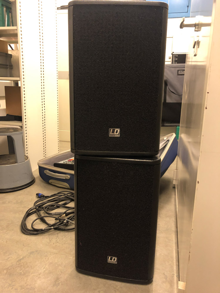

Hej - jeg vil høre forum: Jeg har fået tilbudt to Stinger 10 højttalere. Jeg kunne godt tænke mig at bruge dem i forbindelse med min Nad-forstærker,
som kun har almindelige udgange. Er det muligt? Hvad skal der i givet fald til?

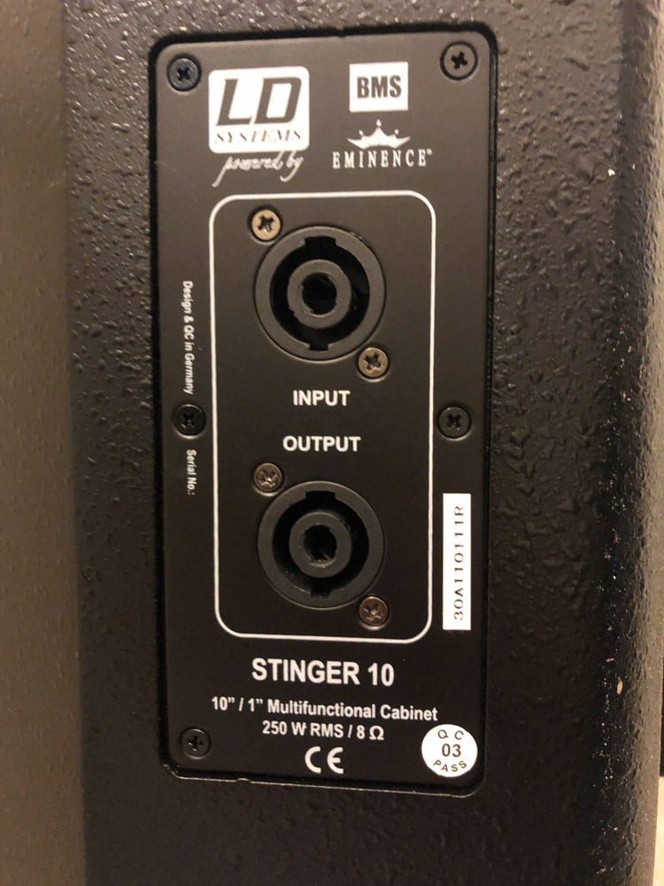

Nu skriver du ikke hvilken NAD forstærker, men hvis vi nu antager, at det er skruterminaler, så skal du have et kabel mellem
forstærkeren og højttaleren
Det du skal finde er et speakon kabel - hvis du selv kan klippe det over, så køb et med 2 stik

Jeps - det er tit både den nemmeste og billigste løsning. Så find et speacon kabel, som har den dobbelte tængde, af hvad du skal bruge. Det ser ud til, at en et 2 leder kabel passer til dine HT's Der kan også fåes speacon kabler, som er med 4 ledere - det benyttes til setup's, hvor der benyttes aktiv deling, og flere forstærkere

Kablerne der ligger lige ved siden af højttalerne kan du klippe XLR stikket af og bruge. For at finde ud af hvad der skal i + & - på forstærkeren sætter du
stikket i højttalerne og et batteri i den anden ende. Når enheden bevæger sig udad skal den ledning der sidder på + på batteriet i + på forstærkeren
