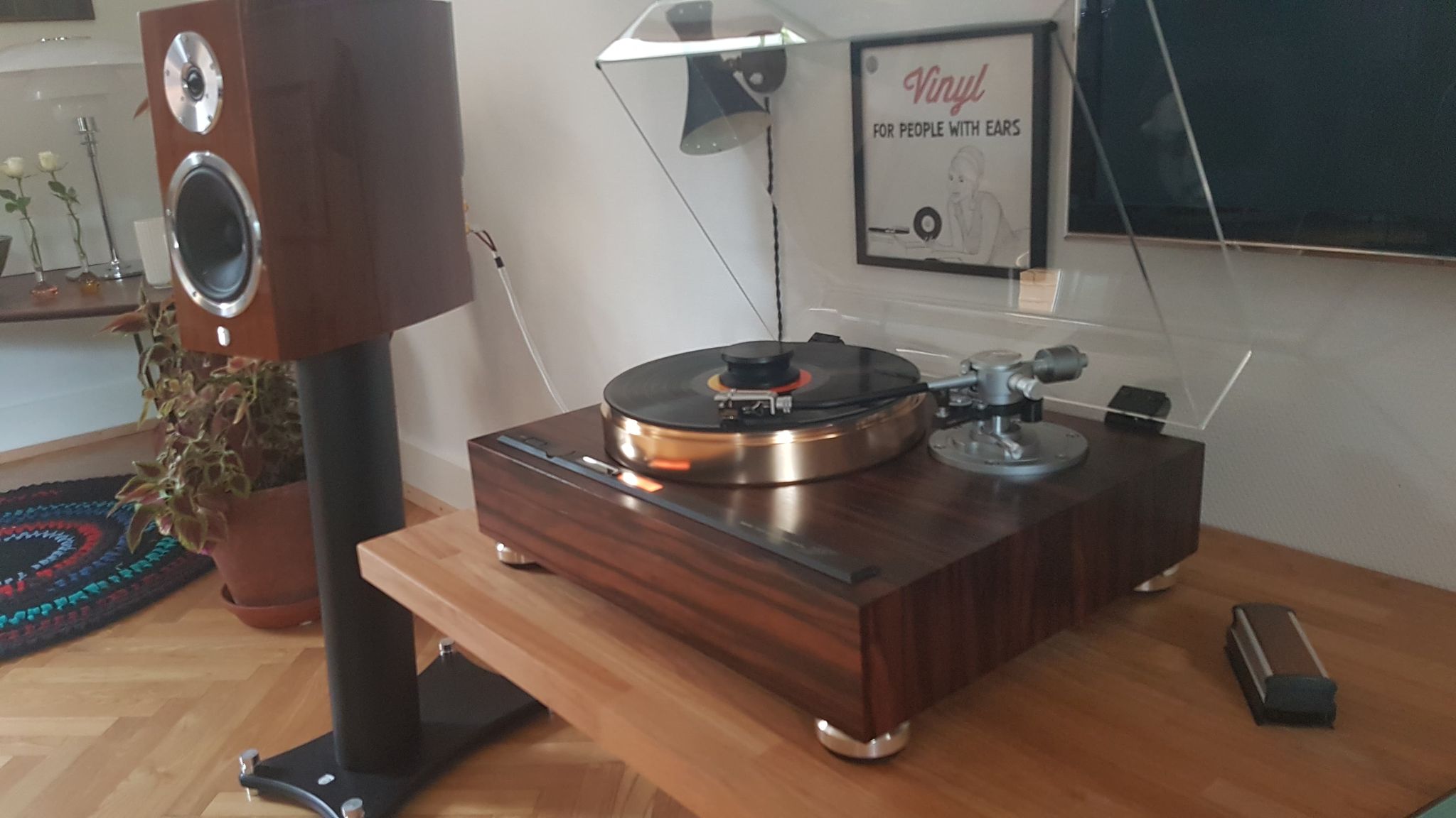

Hej gode folk i dette forum.
Jeg har et problem som jeg håber I kan hjælpe mig med. Forhistorien er denne:
Mit setup bestod af en Accuphase E-530 med riaaboard AD-50 og en Micro Seiki BL-91. Alt dette spillede fuldstændig upåklagelig, ingen støj/brum nogen steder, heller ikke med volumen stående på 50% af fuld styrke. Ingen støj/brum når jeg sætter pladespilleren igang uden at sænke armen. Kun en sagte summen fra riaaen hvilket vel er meget normalt.
Jeg har nu solgt min BL-91 og købt en BL-111. Alt er som før med undtagelse af en anden pladespiller. Nu oplever jeg en brummelyd når jeg sætter pladespilleren igang. Det er hørbart ved normalt lyttestyrke og bliver højere og højere når jeg skruer op. Når musikken spiller kan jeg af gode grunde ikke høre det. Jeg har prøvet at tilslutte armen uden at montere den og sætte pladespilleren igang. Jo mere jeg fjerne armen fra plinten jo lavere bliver lyden og forsvinder helt når den er ca 50 cm. væk. Jeg har prøvet med 2 forskellige arme og resultatet er det samme. Jeg har ingen jord med da jeg bor i et gammelt hus, men det har heller ikke været et problem før nu.
Jeg tænker det må være noget med motoren eller elektronikken, men jeg ved bare ikke hvad...måske en kondensator. Håber nogen af jer har en ide og gerne et forslag til hvor og hvem der kan hjælpe. Glæder mig til at høre fra jer

Hvis det også er samme pickup, er der et par muligheder.
Enten er din stelforbindelse til armrøret/headshell røget sig en tur ved armflytning, eller også
sidder motor/styreelektronik et andet sted i kassen på 111 og indstråler støj i pickuppen + din pickup er mere følsom for dette end
gennemsnittet.
Da de begge er rem/trådtrukne, kan det være at motorplaceringen på 111 er nærmere pickuppen end på 91´eren. Kan ikke se, hvilken
pickup du har på, men det skulle vel aldrig være en Grado??
De er kendt for at være følsomme for instråling af støj/brum.
Ku´ også være noget så simpelt som at du ikke har fået monteret stel fra arm/armbase ordentligt på riaa efter flytning??

Det er ikke samme pickup men næsten. AT33 OC9/mklll på den ene arm og AT33 PTG/mkll på den anden, så nok ikke den store forskel. Motordel og styreelektronik sidder faktisk så godt som det samme sted på både BL-91 og BL-111, så langt væk fra pickup som muligt. Mht stel til armrør/headshell vil det undre mig at det sker for 2 forskellige arme på samme tid, og stel til arm til riaa er helt sikkert monteret korrekt. Vær at bemærke at der intet problem var med BL-91 med arm (ma505 mklll)og nu er der et problem med BL-111 med den samme arm (ma505 mklll og desuden max 237)
Jeg hælder derfor til en fejl i elektronikken. Brummelyden er hørbar ved volumen stående på kl. 9 og bliver mere og mere kraftig jo mere jeg skruer op. Jeg har prøvet med 2 forskellige headshell, begge med mine AT33 pickupper og det ændre ikke på brummet.

Jeg er også rigtig glad for den. Efter at have søgt i mere end 1½ år fandt jeg den og MAX 237 tonearmen i Berlin. Hentede begge dele i juli måned...

Har du (selv) poleret kanten på pladetallerkenen ?? - ser flot ud.
Jeg har selv poleret kanten, ja faktsik hele tallerkenen...
