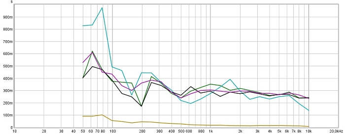

Der er utvivlsom flere indgangsvinkler til opgaven du vil have løst. Her er min. Udført i en 4x6meter stue 2,30 til loftet.
Når der er åbenlyse problemer med efterklang starter man med at begrænse den ved at måle sig frem til efterklangstiden.
Ved hjælp af målemikrofon, elektronik og software til opgaven. Jeg kan vende tilbage til hvad jeg har brugt til målingerne nedenfor.
Softwaren anvendt er henholdsvis Holm Acoustics og REW, som mest detaljeret viser efterklangstiden som funktion af frekvensen.
Og som det fremgår er basområdet det vanskeligste område at dæmpe. Over 200 Hz skal du helst ned på 300 millisekunder.
De hårde betonvægge og store flader skal forhindres i at bidrage med flutterekko.

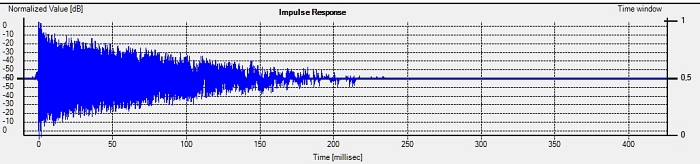

Jeg indledte akustikreguleringen med at læse Internettet tyndt.
Her stødte jeg på denne beregner
Beregningen viste at jeg ville få en efterklangstid på max 0,4 sekunder, ved at følge anvisningen. Se kurver ovenfor.
Resultatet er blevet et rum uden hørbar efterklang. Totalt fri for flutterekko. Lyden fra et klap bliver i hænderne.
Link til mit projekt.

Som kurverne i mit tidligere indlæg viser er den store udfordring at dæmpe resonanser i basområdet. Opgaven består i at
dæmpe resonansernes Q. For jo lavere Q jo mindre generende (hørbar) fremstår de. Opgaven består i at indrette rummet stort
nok til at rummets resonansfrekvenser (“stående bølger”) om mulig kommer under det hørbare frekvensområde. Eller .....
...... indrette rummet så loft-, gulv- og vægflader giver så meget efter, at de er i stand til at opsuge dele af den lavfrekvente
energi. Derved sænke resonansernes Q. Udglatte og reducere resonansernes påvirkning af gengivelsen.
Jo hårdere og mindre eftergivelige flader i rummet jo højere Q.

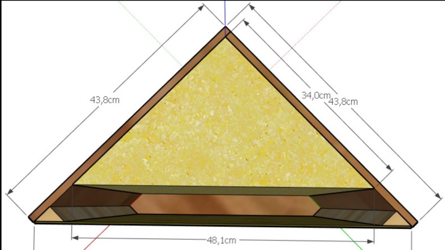

Effektiviteten af Bass traps øges ved afstand - tykkelsen - og arealet. Placeringen i rummet ligeledes.
Hjørneplacering er effektiv. Gulv til loft. Her er et eksempel. Snittegning, set ovenfra.
Jeg fortryder jeg ikke målte mit rum før min akustikvæg blev etablere.
Jeg kan kun anbefale dig og andre at måle for derved se virkningen af tiltagene.

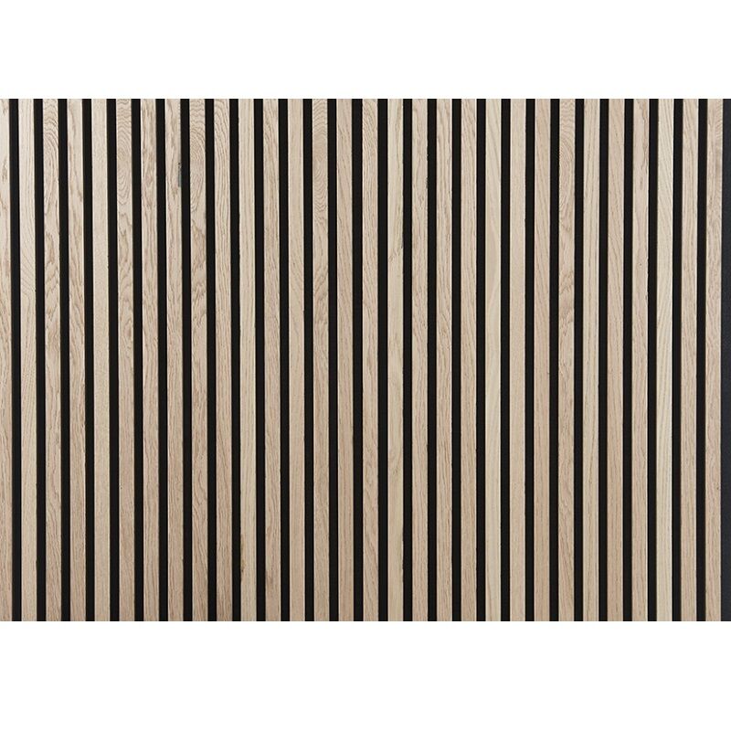

Fortsætter du projektet med den senest viste tegning, kan du i stedet for stof på forsiden beklæde den med FibroTech
akustikpanel. Det dæmper mere end stof hvad angår lave frekvenser. Og endelig er der FibroTech træfiberplader jeg selv har
brugt til min akustikvæg med et effektivt resultat. Begge plader udmærker sig ved at dæmpe begge veje. Lufttryk på vej ind
gennem pladen og dæmpning af det der måtte komme tilbage fra hulrummet. På den måde tager man “pusten fra
resonanstoppen” hvis jeg må tillade mig den metaforiske forklaring.

Du kan sagtens lave HKaj.'s tegning om til 34 cm, faktisk er de ydderste cm hvor der ikke er fyld spildplads på tegningen og har ingen
akustisk effekt. Luft BAG absorbanten her effekt, foran har den ikke, så altid ryk dæmpematerialet så langt frem som muligt i sådanne
absorbanser
Mvh. Mx jelle

Så hvis jeg har 30 cm at gøre med, hvor mange cm skal være dæmpning og hvor meget skal være hul?
