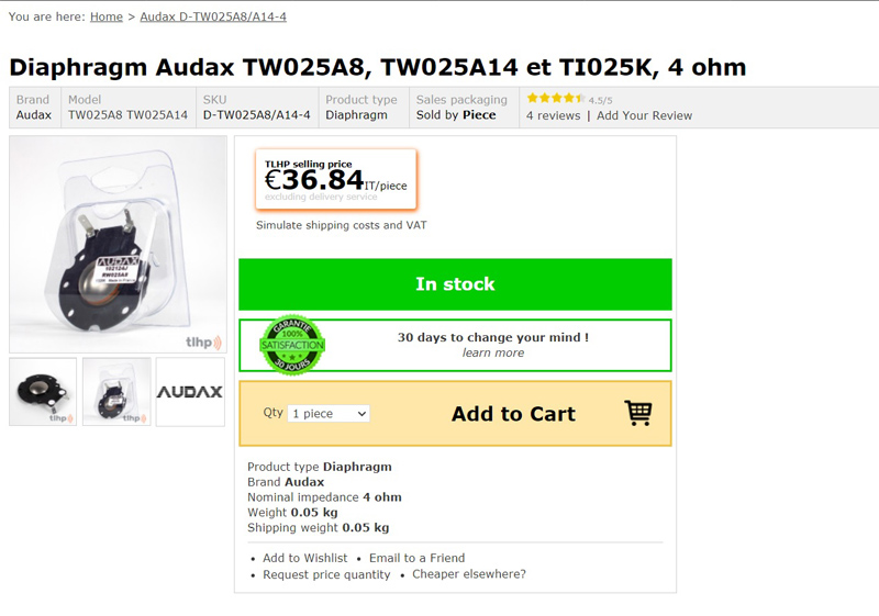

Jeg er igen med at renovere et par gamle JBL TI25. Desværre har diskanternes domer været udsat for børnefingre. Jeg har så
søgt på nettet efter et par nye diskanter men bliver kun henvist til samme annonce på eBay hvor en sælger har en diskant. Jeg
har så søgt efter selve titanium domen men jeg er ikke sikker på modellen. Jeg har kontaktet JBL i Danmark for at købe nye
diskanter eller få dem renoveret. uden held.
Er der nogen der kan hjælpe med at få diskanterne renoveret eller kender nogen der kan. Selve diskanten hedder
TI025K
9744011
101707P
08912

Når du Googlesøger JBL TI025K,
er det første der kommer op en erstatningsmembran/svingspole til din enhed:
Den udskifter du ved at skrue forpladen af på din diskant, fjerne den bestående membran, montere den nye med forsigtighed, så den bli´r
lagt på plads på de små "noter", der er støbt i magnetpladen. Derefter monterer du forpladen igen. Voila......Ny diskant

Tusind tak for hjælpen
