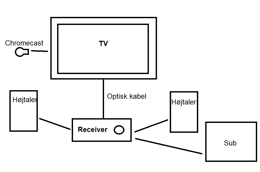

Hej med jer. Ved ikke om det er det rigtige sted at skrive men nu prøver jeg.
Jeg har lavet fuldstændig om på min stue og nu kan jeg ikke få gang i min subwoofer. Det giver en ret kedelig lyd. Jeg håber der er nogle kloge personer der kan hjælpe mig da jeg ikke er en haj til hifi.
Her er mit setup:
Her følger mit udstyr, med direkte links til manualerne som PDF:
  • TV - LG 50PZ550
  • Receiver -  NAD T748
  • Højtalerne ved jeg ikke ret meget om - det er noget hjemmebygger-noget fra en fyr på Langeland
  • Subwoofer - Dali E-12F
Ting jeg har observeret:
  • Det har virket før
  • Sub'en tænder når de andre ting gør, da den lyser blåt
  • Jeg tænker det er noget på receiveren som ikke er sat rigtigt.
  • (Side 20 i NAD manualen) Jeg har prøvet at sætte højtalerne som Large + enhanced bass da dette skulle få den til at benytte både bas på både højtalere og sub
  • Jeg har også prøvet at sætte højtalerne som Small og så en frekvens alle steder mellem 80-150hz, da det skulle gøre receiveren sender frekvenser herunder til sub'en
Håber der er nogle der kan hjælpe :)

Bevæger membranen på subben sig, når du spille musik?
battlecat
Bruger siden: 28 November 2020
Indlæg: 2
Sendt: 04 December 2020 kl. 22:57 | IP-adresse registreret
Nej, jeg har prøvet at fyre op for en sang jeg ved der er bas på og mærket, men der skete intet. Sub'en er i øvrigt forbundet fra det der hedder LFE, og til SUBW på receiveren - bare så der ikke er tvivl der.
