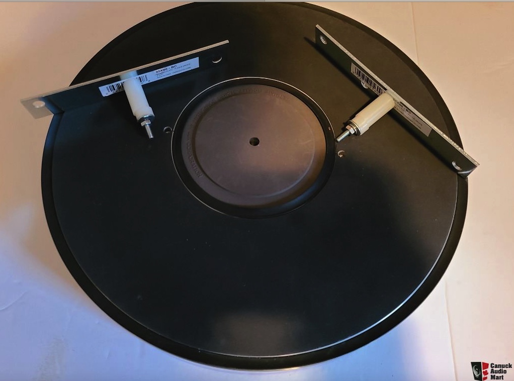

Tallerkenen er helt bestemt så tung, at det efter min mening er et must at den afmonteres, hvis lejet skal overleve turen til Danmark. Jeg tror ikke at der er gevind i hullerne i tallerkenen, men det er vel heller ikke relevant, hvis sælger ikke er i besiddelse af Micro´s håndtag. Den eneste Luxman jeg kender, som brugte Micro systemet, er PD 555, som har en helt anderledes tallerken (Selvom den ligner 300, 310, 350 tallerkenen udefra).
Afmontering af tallerkenen er efter min mening en topersoners opgave. Én løfter tallerkenen så meget som muligt, og den anden slår så samtidigt FORSIGTIGT!!! på centerspindlen med en gummihammer.

Her er iøvrigt et foto af hjemmelavet greb til pladetallerkenen - "lånt" fra en i Canada...
