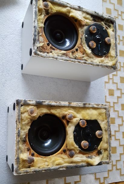

Jeg er kommet til at købe disse. Købte dem som intakte LS3/5a og overførte penge via Mobilepay da jeg fik at vide at kabinettet var malet hvidt
som eneste modifikation. Betalte på forhånd og efter nogle små diskussioner om forsendelse måtte jeg hente dem selv. Prøv at se hvad jeg fik:
Første lektion: Husk altid at checke varen ved selvsyn
Anden lektion: Betal aldrig forud
Nu melder spørgsmålene sig:
Er der nogen der kender til disse højttaleres historie?
Hvem har foretaget modifikationen - hvis der i udgangspunktet VAR tale om LS3/5a
Hvordan får jeg bragt dem tilbage til noget, man kan være bekendt at have stående i stuen?

Ja malet er de , er det glasuld han har lagt i?.
I en firkant omkring diskanten var der oprindeligt nogle sorte filt stykker plus diskanten var beskyttet med et perforeret metal gitter.
Enderne ser umildbart rigtige ud B110 og T27. Spørgsmålet er om han været inde i dem. Der en plade bagpå med serie nummer osv
derudover vejer de overraskende meget da kabinettet er foret med blygummi.
Har haft et par for ca 100 år siden, de spiller fint.

Jeg har haft flere eksemplarer og har solgt dem igen - og har hver gang fortrudt det. Jeg kan ikke genkende baflerne. Det er faktisk det, der
bekymrer mig mest. Det virker som om de nye bafler er limet fast i kabinetterne og de bliver nok vanskelige at få ud.

Du har ret Stille den baffel ser ikke original ud, den burde være sort og med undersænkede skruer, fødderne ser heller ikke rigtige ud, det
kan jo være en af de mange kopier der lavet.
Må man spørge hvad gav for dem.

Det ligner faktisk en Kef CS 1a , det var en serie bygge sæt som Kef havde en gang i 80.erne .

Jeg har set nærmere på højttalerne. Selvom de blev præsenteret for mig som et par 15 Ohms Rogers LS3/5a er jeg efterhånden overbevist om at de ikke har meget at gøre med de originale Rogers. Kabinetterne (inklusive baflerne) er åbenlyst ikke originale. Det samme gælder T27´erne. På de originale sidder der jo et metalgitter. Det kan man faktisk fjerne, men gør man det, sidder der en lille lim eller svejse-rest på diskantens monteringsplade. Der sidder hverken metalgitter eller lim- eller svejsespor på disse T27´ere. Og vigtigst: De lyder desværre ikke som LS5/3a. De er for skingre.

Hej, du skruer enhederne ud, renser forpladen for alt det der sidder på den. Tjekker delefilter, her vil du kunne se om det er en 15 ohms højttaler, står på
delefilteret. Enhederne ser ud til, at være de originale t 27 og b 110. Har selv lige bygget et par kloner af jr 149 af paprør, spiller formidabelt. Mvh
