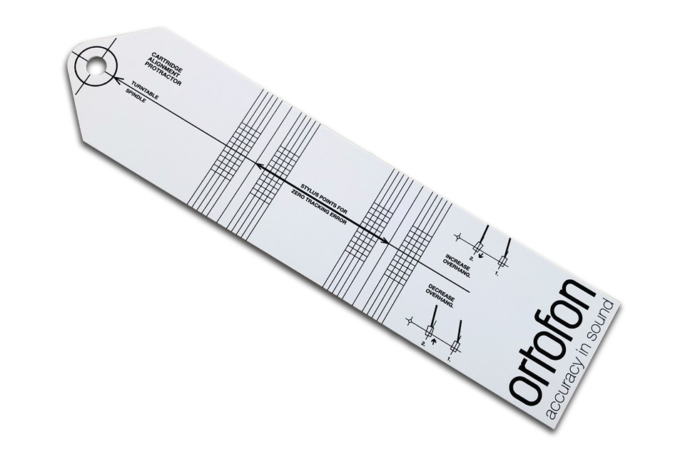

Sendt: 06 Februar 2021 kl. 15:32 | IP-adresse registreret
Gammelfar.....
Du leder efter en løsning, som du ingen indflydelse har på alligevel.
Siden du ikke kan flytte armafstand til spindel, er det eneste, du behøver at gøre, at bruge en protractor:
Flyt picuppen frem og tilbage i huset, indtil den står lige/parallel i de to felter.
Så er du så tæt på, aom du kan komme med korrekt overhang også

Sendt: 06 Februar 2021 kl. 15:45 | IP-adresse registreret
Og sådan en kan du selv printe her fra:
https://www.vinylengine.com/cartridge-alignment-protractors. shtml

Sendt: 06 Februar 2021 kl. 17:15 | IP-adresse registreret
For den der forventer at lytte til vinyl hele livet, som forventer at skifte pickup med jævnlig frekvens, eller som bare ønsker at have et super
værktøj, så er SMARTractor en af de bedste, hvis ikke den bedste, universelle protractors der findes. Minusset er at den bestemt ikke er
billig, men jeg er glad for at have investeret. Den er lettere end at rykke frem og tilbage mellem 2 punkter.
Sendt: 06 Februar 2021 kl. 17:37 | IP-adresse registreret
Gabetta.....
Fremragende værktøj, hvis man har en armbase og leder efter det helt rigtige " center to pivot point".
For en pladespiller med fastmonteret arm uden mulighed for at justere afstand til spindel,
er det aldeles overkill at bruge så mange på en hovedfeature, du alligevel ikke kan benytte

Tak til alle😀
Såfremt der ikke er en der kan hjælpe med et scan, så vil jeg prøve med protractor’en, selvom det er lidt på “gefühl”...
Smartractor’en ville have været rigtig fed, men så skulle jeg have haft den tidligere, den er desværre som Boydk også siger
overkill - men det trækker da i den “gamle cirkushest”...

Der står at TD 318 Mk II har en TP 28 tonearm, som har følgende data:
Effektiv længde: 232mm
Pivot to spindle: 215,6mm
Overhang: 16,4mm
Offset angle: 23 grader
Effektiv bevægelig masse: 12,5g
Og endelig det som du har brug for
Null points: 61,0/120,3 mm.

Når man indstiller null points så er det de to punkter hvor pickup fanen skal være vinkelret på pladetallerkenens radius - er det
ikke korrekt?
Når det samtidig giver det korrekte overhang, er det så fordi det er en fast armpivot med disse specifikke mål? Jeg har altid
justeret null point på 66,04mm og 120,9mm...

Det er korrekt, at pu skal være vinkelret på radius i de to nulpunkter.
Hvor disse to punkter er, afhænger af armens konstruktion. Der findes flere forskellige skoler indenfor armgeometri, eksempelvis, Stevenson, Baervald og Löfgren. Og mange flere, som jeg enten har glemt navnene på, eller som jeg slet ikke har hørt om.
High fidelity har gennem årene, haft adskillige artikler om tonearmsgeometri, så vidt jeg husker var den sidste de bragte én, hvor de viste hvordan man kunne beregne de HELT RIGTIGE!!! indstillinger, ved hjælp af noget så moderne som en computer (Ja, det er ved at være nogle år siden).
Det væsentligste er, at for en given effektiv armlængde er der kun én optimal offsetvinkel, med dertil hørende overhang og nulpunkter. Hvis du surfer lidt rundt blandt de forskellige arme på tonearm database (Google er din ven i dette tilfælde), så vil du se, at der er stor variation i hvor nulpunkterne er placeret. Helt konkret kan jeg nævne, at jeg selv er i besiddelse af to Helius arme, nemlig en Aureus Mk I, som er en 9 tommer arm, og en Orion Mk II som er en 10 tommer arm. De to bruger ikke samme protractor, da geometrien ikke er den samme. Af samme årsag synes jeg, at protractors som den Ortofon der er vist tidligere i tråden, er en temmelig problematisk affære. Den passer sikkert fint til Ortofons egne arme, men der er andre arme hvor den vil gøre mere skade end gavn.
Men hvis du ikke orker at finde de gamle artikler i HF, og ikke mindst at tygge dig igennem dem (For sådan én som mig, der i gymnasiet var mat/samf er det tungt stof), så er det efter min mening nok klogest at stole på producenten af armen. Eller det vil sige, det er det i det mindste hvis du har tillid til producenten.
Jeg har personligt fuld tillid til, at folkene hos Thorens godt kunne regne, og din arm er tilstrækkelig sent udviklet, til at der ikke er sket det store indenfor tonearmsgeometri siden.
Jeg er ikke sikker på, at jeg helt forstår dit spørgsmål om overhang/armpivot. Men jeg er ganske sikker på, at Thorens har regnet de to nulpunkter ud, ud fra effektiv længde og overhang (Som jo naturligvis også giver os armens moteringsafstand). Hvis du ikke stoler på Thorens må du selv finde artiklerne, og dermed også formlerne, og så selv regne på det. Men som tidligere nævnt, jeg ville selv bare stole på Thorens.

Jeg er helt sikker på, at Thorens drengene regner bedre end jeg, så jeg vil kaste mig ud i kunsten, at lave min egen protractor
med Thorens tal for TP28. Jeg tænker en gammel plastlinial vil være ubemærket til formålet 🥰🥰🥰
