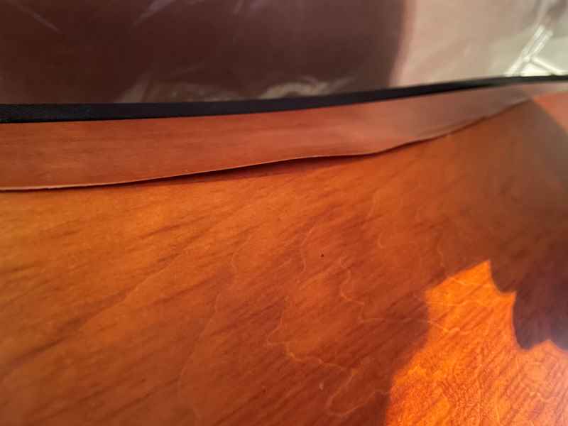

I fortsættelse af min tråd om Divaer, så vil jeg gerne høre erfaring med reparation af finer på mine højtaleren.
Kan det lade sig gøre at reparere fineren eller er det en bedre løsning at få lakeret højtaleren hos en prof maler. Og hvis det sidste, skal det
så være sort eller hvid? Og hvis hvid, hvilken “hvid”.

Jeg mener fineren kan limes med kontaktlim. "Bræk" fineren lidt ud, påfør kontaktlim på begge flader, og efter den
nødvendige ventetid, 5-10 min., kan du med en blød hammer forsigtigt trykke fladerne sammen. Hvis du er loren
ved at gøre det, vil en møbelreparatør nemt kunne gøre det.
Lakering inkl. evt. spartling bør du rådføre dig med en sprøjtelakerer som også lakerer stole - de har mere erfaring.
Sort er sart mht. støv. Jeg ser for mig en meget flot Diva i cremehvid eller flødefarvet!
Når du demonterer enhederne, så hav endelig styr på hvilke enheder der er monteret hvor ;-)

Min fingerfornemmelse er at jeg ikke skal røre ved fineren selv. Som det står nu er jeg rimelig sikker på at det vil knække af, hvis jeg begynder at trykke det ind til bagfladen.
Er der nogen, der har erfaring med en møbelreparatør/snedker der kan lave sådan noget?
Fik et tilbud fra LuxLak på lakering af højtalerne på lige under 2000 kr.
Maling: Syrehærdende Maling Glans: 35 Halvmat
Farve: NCS S 0500-N
Samme farve som vi har på væggene derhjemme :-) Absolut ikke cremehvid eller flødefarvet.
Farve: NCS S 0500-N
Så vil jeg anbefale at anvende en møbelsnedker til jobbet - de har erfaringen med hvor meget en finer kan tåle. Og da de skal males efterfølgende, må der ingen sprækker være overhovedet. Maleren er nok bedst/hurtigst/billigst til spartling og pudsning. Nu har I jo besluttet at beholde dem, og føre udseendet nogenlunde op til dato, så finishen skal vel være høj - også i videresalgsøjemed.
Jeg tror den glans du nævner er fin. Højglans er endnu mere eksklusivt, men dyrere fordi grundlaget skal være 100%, og lakererlokalet helt støvfrit for at "malingtoppe". Den hvid - jaja, det skader jo ikke - den ser man oftest ;-)

Mon ikke man skal bruge et strygejern, til at rette finéren ud, samtidig med at man kommer lim på......hvid snedker lim.

https://www.antikabc.dk/6/m%C3%B8bler---klar-en-finerskade
Ved ikke om det virker, men det vil jeg da tro.....
