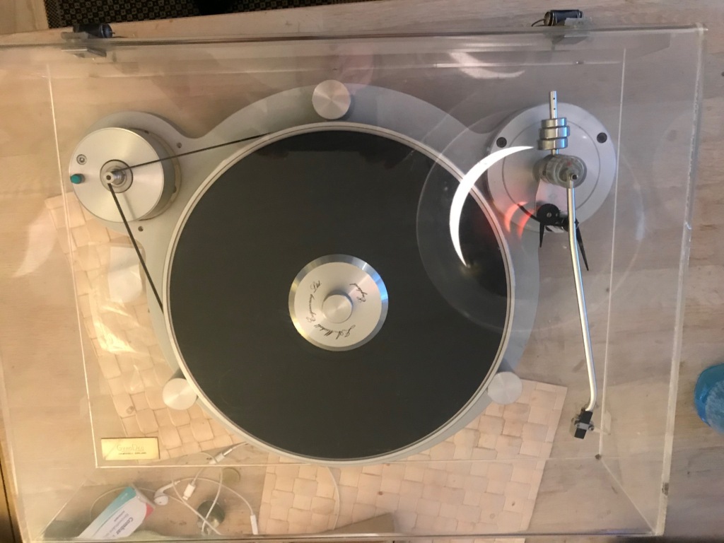

kære hifi venner
Jeg har arvet en Michell Gyro-Dec. Der mangler strømforsyning samt kablet der forbinder den med motoren. Jeg kan se at der finde opgrade strømforsyninger på nettet, men de er langt over mit budget. Tænker at en universalstrømforsyning kan bruges? Jeg kan dog ikke identificere hvilken model det er. Der er åbenbart stor forskel på de forskellige udgaver. Strøm stikket er et rundt hunstik til 3 ben, er der nogen der kender et sted hvor hanstikket kan købes?
De bedste hilsner
Kurt

Hvad med at skrive til Michell, via deres hjemmeside, og høre om de kan hjælpe?
Der må være et serienummer, der kan findes ud af noget, ud fra?
I øvrigt en rigtig dejlig pladespiller, med en Mørch UP4 arm. Må jeg spørge om pick-up'en?
Håber du får fundet en løsning!

Det er en Highphonic MC-a3 Pickup.
Jeg kan hverken finde modelnummer eller serienummer?

Hej Kurt!
Det er et dejligt sæt! Og som du har fået at vide, på et andet forum, er det en Mk.I med pabst Aussenlaufer motor du har. Den motor har et produktnummer, som kan fortælle hvilken spænding den skal have. Og hvilken fasekondensator.
Men jeg er helt sikker på du er i gode hænder på den anden side. - Med mindre du vil søge efter en PSU her inde...
Vær opmærksom på den PU der sidder på, gerne vil have en MC-RIAA indgang, og ikke en alminndelig MM indgang.

Ja jeg søger en PSU til den....
Det kan ende med at jeg må skille den ad, så jeg kan kigge ind til motoren.

Den hedder TM705, strømforsyningen.
Vin: 220 VA.C.
Vout: 20 VA.C.
Den lille krølle er at motoren er to-faset og den ekstra fase laves med en 22uF/50V elektrolyt fra fase på trafo til udput.

Mange tak, for info.
Jeg havde motoren ude og kan se at det er en Pabst.
Og hu er der en hjælpsom forumbruger, som sender mig en strømforsyning

Jeg har selv en gammel Gyrodec med den lille Pabst motor. Byggede en PSU v.h.a. en gammel 24V ringkerne trafo jeg havde liggende, og så en 22 uF
kondensator.
Løsningen blev ofte kaldt Armageddon, da man brugte en større trafo end standard.
