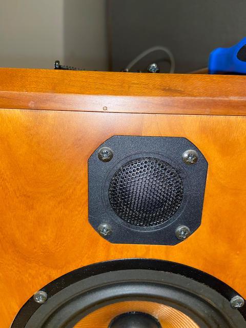

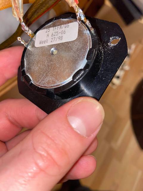

Min ene diskant er stået af. Jeg ved det er en SEAS, men ikke præcis model. Jeg har pillet den ud for at læse på den. Jeg vedhæfter
billeder af for og bagside. Jeg er næsten overbevist om at det er denne: http://www.seas.no/index.php?
option=com_content&view=article&id=49:h0625-06-25tffnqg&cati d=2&Itemid=366
Jeg kan umiddelbart ikke finde nogle steder hvor jeg kan købe den. Hvis den er umulig at opstøve, hvad gør jeg så?
Mvh Aksel

Prøv om du kan finde en diskant på 6 ohm 88-90 dB. Jeg tænker du
kan finde en uden flange og være lidt kreativ med at få de nye
diskanter til at sidde i flangen.
Kjeldsen
Bruger siden: 23 Maj 2003
Indlæg: 9424
Sendt: 08 Marts 2021 kl. 15:48 | IP-adresse registreret
Prøv at søge på Dayton Audio ND20FA-6 el ND16FA-6 el ND28F-6
