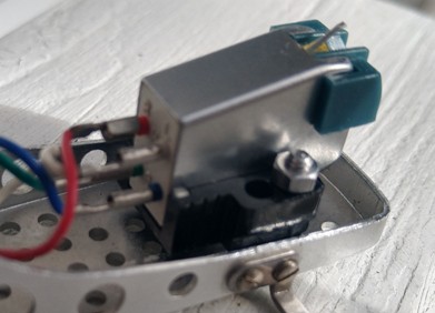

Efter 15 stilstand med grammofonen er den nu kommet frem. Har nu i mine gemmer fundet en pickup, jeg ikke husker andet om, at det nok er ca. 20 år siden den er købt. Erindrer at der kørte et rygte om at det var en god billig pickup, og tror jeg husker at den sad i en kartonramme med mange andre hos forhandleren. Har monteret den og blevet overrasket over hvor god den er. Udadvendt som en JBL HT i modsætning til de mere neutrale ortofoner jeg kender. Så alt i alt en rigtig god "hverdags pickup". Men hvad er det for en? Håber i kan hjælpe.
Mvh. Kristian Larsen

Det ligner en Audio Technica, kunne godt være en AT-95.
Den har netopdet rygte. Det var populært at 'skrælle' den grønne nåleforpart, så der var mindre plastik der kunne stå og vibrere (har selv gjot det).
Den jeg havde var dog mere lysegrøn i plastikken.

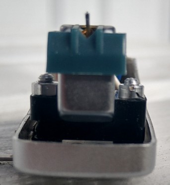

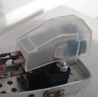

Her er et par billeder mere. Har selvfølgelig set efter, men der er intet sted noget nummer eller andet på PU. der kunne hjælpe med identifikation .
Har AT-95 i en anden skikkelse været solgt som oem produkt til producenter af pladespillere? De AT-95 jeg kan finde har skrå front af plastic,
medens denne har et helt metal - hus.

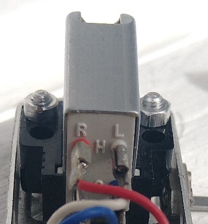

Ja, det er i hvert fald ikke en AT-95
Har du prøvet at skrue pickuppen af og se, om der står noget på toppen af huset, altså den side, der vender op mod headshell ??
Ellers er der måske noget at hente ved, at terminalerne er markeret so Hot & Cold.
De allerfleste fabrikanter skriver + & - eller kort og godt bare G (ground) ved 2 af terminalerne

Det ligner til forveksling en Tekni-Fi K1, muligvis med en K3 forpart.
Skodgrej og popmusik
Sendt: 15 Marts 2021 kl. 23:50 | IP-adresse registreret
Godt set, Brok
Helt korrekt. Hvis skiltet "mangler" foran, er den garanteret solgt herhjemme som en TekniFi.
Og Excel´s pickupper skal man nu ikke kimse af, hverken mm eller mc, og hverken dengang eller nu

Jammen dog tak. Hold da helt op. Ja det er den.
Hvis man slår det japanske EXCEL op så er der rigtigt mange der har rebrandet deres produkter gennem tiderne. På min er der overhoved intet spor af oprindelsen. Heller ikke på oversiden, ikke et produktionsnummer, intet. Der er oven i købet en til salg brugt med ny nål for 550. kr.
Vedkommende skriver "K1 spiller med en glød, som jeg oplever mange nyere pickup'er ikke kan levere" og det er nok også det jeg oplever. Vedkommende har fotograferet sin kvittering hvoraf det fremgår at nålen er købt i 2020. Så de ved måske, om der er andre nåle tilgængelige, end den runde der så vidt jeg kan se, er standard.

Du kan købe følgende nåleenheder til Excel ES-70: (Du skal bare "Google" en lille smule)
S 700-DR    = Sfærisk
ES 70-E      = Elliptisk
ES 70-EX    = Elliptisk
ES 70-EX-4 = Shibata
ES 70-F      = Sfærisk
ES 70-H      = Sfærisk
ES 70-SR    = 78/Shellak
Og der er sikkert flere, der passer.
Der, hvor pickuppen har været standardmonteret på f.eks. Lenco, Marantz og andre, vil de hedde noget forskelligt
