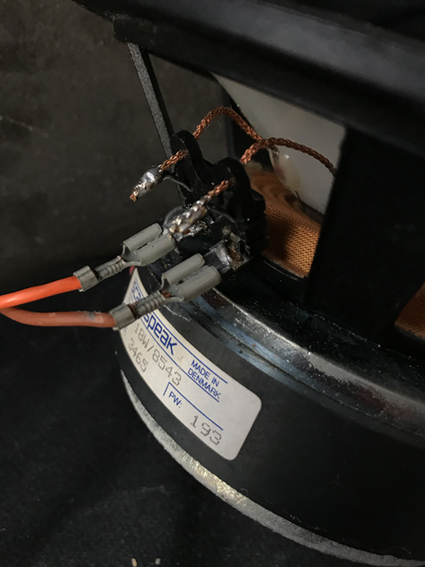

Hej forum,

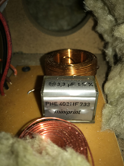

Min ene bas-enhed i mine carlsson oa52 er holdt op med at virke - diskanten virker fint. Er det "bare" at skifte til de nyere scanspeak 18w/8545-00 eller
er der noget i delefiltret der også bør tages højde for så ?
MVH
Brian

Tak for svar Nej har desværre ikke noget multimeter, men tænker at så længe diskanten spiller, så fejler delefiltret ikke noget... udover at det
muligvis trænger til en opgradering hvis jeg skiftede basserne - anvender faktisk også t11oa diskanterne, da de gamle blev for møre.
- kunne naturligvis lige prøve at sætte bassen til i den anden højttaler inden jeg dødsdømmer den.

Burde det ikke være nok med,at tilslutte et batteri på polerne på basenheden?
Har selv fornylig haft en defekt,Scanspeak 18W/8545.Her var svingspolen brudt helt inde i magnetgabet.Om det er en Børnesygdom på de
enheder.Måske?

Tak for de mange gode råd Jeg fik testet basenheden i den anden højttaler, og den er død. Har bestilt et sæt nye scanspeak som kommer i morgen
Så må lyd oplevelsen afgøre om der skal pilles ved delefiltret - det ser for øvrigt ufatteligt simpelt ud det delefilter der sidder i, kan det virkelig passe...
2 spoler og så 1 capacitor...?   på mine oa58 er delefiltret noget mere "kompliceret"...

Svjv så er der ingen børnesygdomme i den basenhed, og ja, det er et meget simpelt, men bestemt omhyggeligt dimensioneret filter i OA52.
Den oprindelige konstruktion var bygget på en Peerless diskant, som på aksen havde en stigende frekvensgang, men på off-axis meget mere lineær. Jeg
syntes den lød lidt for spids, og korrigerede det med et lag coating på diskanten. Så, min erfaring er, at det er ikke så kritisk hvad man gør, heller ikke at
udskifte den som du har gjort, men man skal så bare vide, at det så ikke længere er en original OA52.
PS: hos Stig Carlsson i Stockholm lød den i øvrigt overhovedet ikke spids, men det var også meget kompetent elektronik han anvendte.
