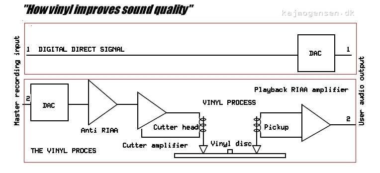

Kaj. skrev:
Det er vel ikke sådan, at du bare skal acceptere at den rigtige
gengivelse lyder som du oplever og beskriver den.
For ifølge de der fortsat vælger at spille musik på vinyl er lyden derfra
den eneste rigtige.
