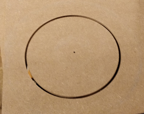

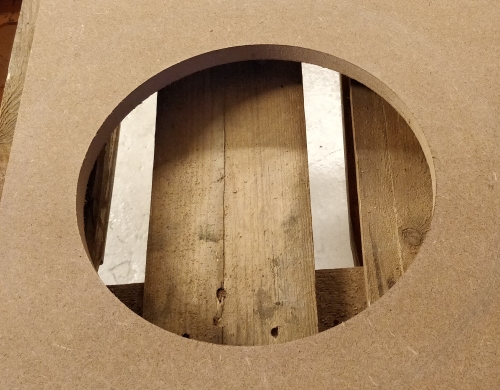

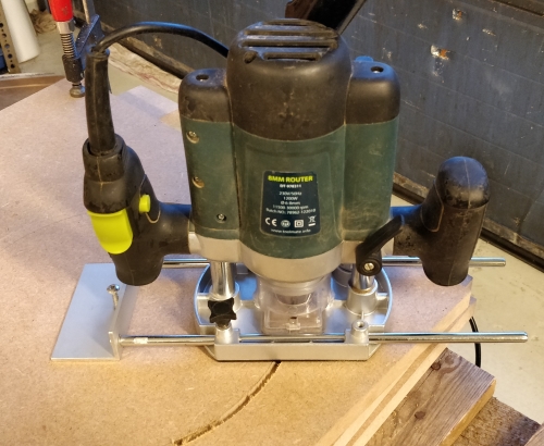

Arbejdet med baskabinet nr. 2 skred fint frem i går
På grund af udformningen af kabinettet med en skrå sideplade og en skrå bagplade var der behov for stor omhyggelighed med smig og skrå afskæringer, men det lykkedes vist ret godt (det vil vise sig, når jeg forhåbentlig kan begynde samling en af de kommende dage)
Jeg manglede også at lave hullet til basenheden i den lodrette side, men det blev også klaret:
Som det ses, så har jeg lavet et cirkelstyr ud af det sidestyr, der fulgte med min overfræser. Jeg udskiftede blot selve styrepladen med et stykke vinkelaluminium, som blev skruet ind i styrestængerne, og som fik et passende hul til centerstyr. Det virker fremragende

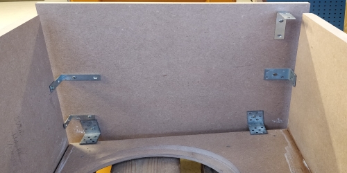

Baskabinet nr. 2 kom et skridt videre i torsdags, og alle plader er nu tilskåret og klar til samling.
Jeg nåede også at lave en prøvesamling (holdt sammen med vinkelbeslag indvendigt), og alt så fint ud, så ved næste værkstedsbesøg skal der limes

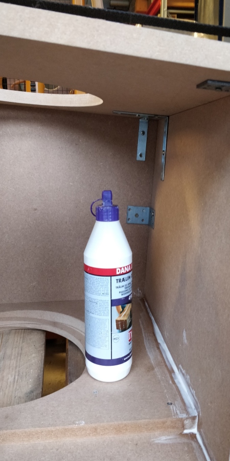

Sendt: 10 Januar 2024 kl. 10:25 | IP-adresse registreret Citér Aksa
Så er der gang i limning af baskabinet nr. 2. Som det ses, bruger jeg indvendigt monterede vinkelbeslag til at at styre pladerne under samling. De bliver selvfølgelig fjernet, når limprocessen er overstået
Pladerne bliver holdt på plads af spændremme under limningen (se billede lidt længe oppe i tråden, hvilket virker rigtigt godt
Jeg skal have lavet en lille finjustering, før forpladen kan limes på, hvorefter jeg skal have lavet og isat midterafstivningen og alustængerne, og så er baskabinetterne sådan set klar. Jeg venter bevidst med at lave bagplader til baskabinetterne, da jeg ikke er helt enig med mig selv om, hvordan de justerbare akustiske ventiler skal konstrueres. De ekstra afstivninger med rundstokke kommer også senere ...
