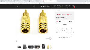

https://www.maplatine.com/en/discontinued-products/1256-avid -pellar-black-phono-stage-phono-preamplifier.html
Her er et link til en AVID Pellar. Jeg havde en sådan og der var to der ligner jack stik som ohm modstand. Husker ikke hvor
meget og brugte dem ikke, da jeg kører MM PU. Jeg har ikke set manualen på din Riia og måske andre kan byde ind. Men jeg
tror at Load er til MC indgang plus de der jack modstande?

Sendt: 11 Marts 2022 kl. 16:05 | IP-adresse registreret
Nå det ser ikke ud til at linket fører hen til andet en error 404. Fandt det på billed søg. Så her er et screenshot af dem
