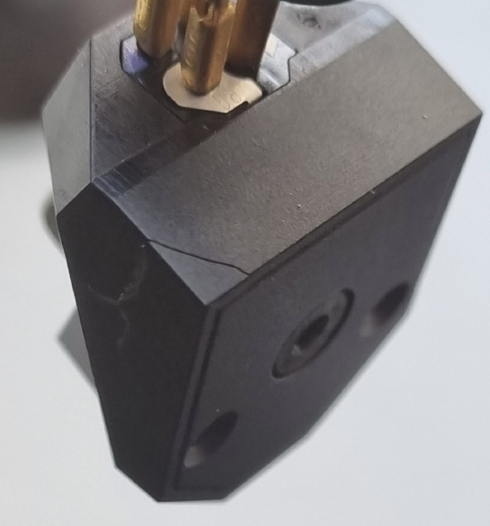

Nå nu blev det så ligegyldigt, da jeg kiggede på 2m black opdagede jeg at huset er revnet :(
Aner ikke hvordan, men har nok strammet den for hårdt.
