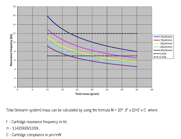

Hmmm...nok ikke helt enig....dette er saxet fra Vilnylengine :
"In general you need to think of the stylus/arm as one unit. This means that if you use a low-compliance cartridge (e.g. an Ortofon SPU) you need
a high mass arm. If you use a high-compliance cartridge (e.g. an Ortofon 530) you need a low mass arm."
Og her er lidt grafer som underbygger dette:
Så er det rigtigt at man kan komme et plaster på søret ved hjælp af siliconebadet og desuden eksperimentere med forskellig viscositet, men det
flytter ikke for alvor problemet ud af virkeligheden.
