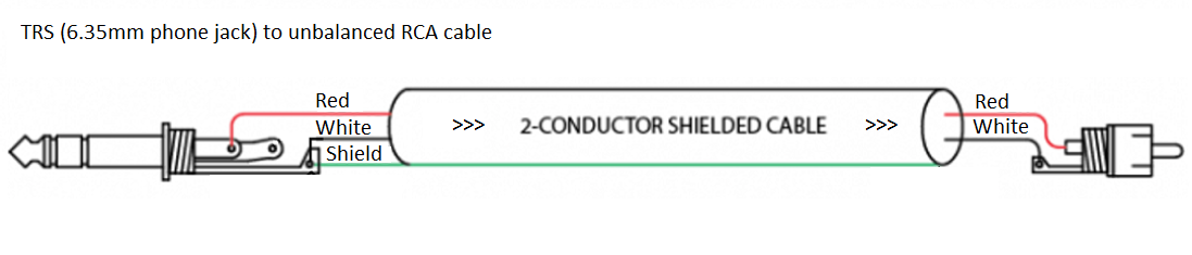

Sådan går jeg ud fra? Har taget det fra følgende link...
https://support.minidsp.com/support/solutions/articles/47001 204343-flex-balanced-connectivity-which-trs-to-rca-cable-sho uld-i-use-

Den tegning er forkert - ring'en skal forbindes til stel
Samtidigt, så er kablet lavet med balanceret kabel- der vil jeg anbefale dig, at ligge inderlederne sammen - da det ellers kan komme til, at lyde lidt
mærkeligt
