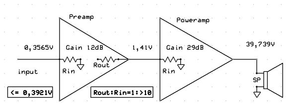

@7100vejle
Tager vi dit effekttrin og dine opgivne data 1.41V og 29dB gain resulterer det i en spænding på udgangen på 39.739V og
udgangseffekt på 197W/8 Ohm.
Regner vi så den anden vej, fra udgangseffekten tilbage til forforstærkerens indgang har vi 29+12 dB=41dB. Udgangseffektens
spænding divideret med 41dB skal forforstærkerens inputspændingen være 0,3565V for fuld udstyring af effekttrinnet.

Sendt: 28 September 2022 kl. 09:49 | IP-adresse registreret
Kaj. skrev:
@7100vejle
Vil den reelle spænding der ligger over indgangen på effekt forstærkeren være 0.3565 X impedans in/ impedand in + impedans ud?
Permanent!
Indlæg: 3449
Sendt: 28 September 2022 kl. 14:14 | IP-adresse registreret
@7100Vejle.
Du har helt ret i at jeg i udregningen ovenfor ikke har taget højde for det beskedne tab ud- og indgangsimpedanserne medfører.
Dæmpningen af signalet mellem for og effekttrin resulterer i 0.3565V x ((impedans in + impedans ud) / impedans in). Bemærk rettelsen.
Nemlig at signalet ind i forforstærkeren (!) skal være højere end jeg tidligere har beregnet, for at kunne udstyre effekttrinnet fuldt ud.
Normalt vil man beregne det omtalte tab i dB og fratrække det i det samlede gain.
