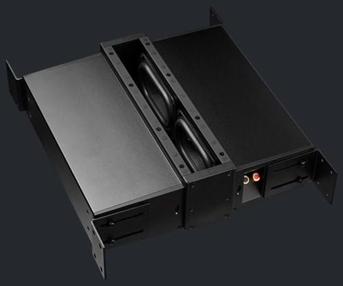

Jeg har i forbindelse med ombygning af mit hus installeret 5.1.2 højtalere fra dynaudio.
For lige at holde styr på udgifterne indtil vi er igennem ombygningen har jeg købt den billigeste atmos forstærker jeg kunne
finde - SONY STR-DH790. Det fungerer sådan set ret fint men jeg mangler at få min passive subwoofer på (DYNAUDIO SUB
RCC).
Dynaudio anbefaler en dsp forstærker - AUDIOCONTROL RS-500 men er det virkelig nødvendigt med en 13.000 kroners
forstærker eller kan jeg kommme igang billigere?
Mange tak!

Forstærkeren du er blevet anbefalet af Dynaudio er på flere måder fristende, da den på mystisk vis er konstrueret til subwoofere.
Mystisk fordi den yder samme effekt uanset højttalerens impedans 🤔 500W. Det er ikke almindeligt.
Det er vigtigt at have en højtydende forstærker til sub’en da det er i det frekvensområde kravet til effekt er størst, så
forstærkeren ikke forvrænger. Og højttaleren tåler vedvarende 400W ifølge data.
Men ikke nok med det. Forstærkeren indeholder flere brugbare DSP funktioner, du får brug for, når du på et tidspunkt færdiggør
din installation. Betjeningen af disse funktioner sker via tilhørende software på din computer. Din webbrowser som jeg forstår
manualen.
Alternativet til den beskrevne løsning er brugen af en mono effektforstærker som leverer en tilsvarende udgangseffekt ved et
inputsignal på 2V, som Sony angiver som subwooferudgangssignal. Her må du så tage til takke med Sony recieverens
indstillingsmuligheder. Med muligheden for at supplere med brugen af eksempelvis en MiniDSP enhed eller tilsvarende. Denne
løsning giver dig mulighed for at korrigere for flere ting. Nu og senere. Herunder reducering af rummets ofte uheldige indflydelse
på gengivelsen. På minussiden er flere ledninger og apparater.

Den subwoofer jeg fandt på Dynaudios hjemmeside tålte 150 Watt vedvarende og 400 watt peak. Der er tale om ret små basenheder. DSP i Sonyen er automatisk og justerer umiddelbart både fase og frekvens

Men, der er stadig tale om små basser der hurtigt når deres xmax.
Det er 4 stk 3x6 tommer basser i en kasse med ydre mål på 35x35x10 cm.
De er opgivet til 20 hz - 145 hz med følsomhed på 92 dB
Det kan ganske enkelt ikke lade sig gøre, uden indgriben fra de højere magter.
