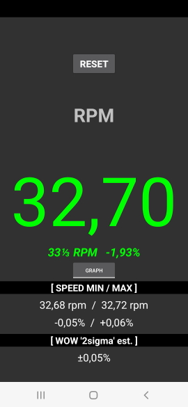

Jeg har brugt RPM Speed & Wow til at måle hastigheded på min TD320. Resultatet blev som på billedet herunder, altså den kører på 32,7rpm hvor den skulle have været på 33,33rpm. Er det en normal afvigelse, eller kan det have noget med en uoriginalt(læs billig) rem?

Hvis din nye (billige) rem er strammere end den originale, kan det sagtens være grunden.
Må til gengæld ønske dig tillykke med din wow/flutter-måling.
Det er eddermaneme flot på så´n en "gammel traver". Fortæller, at dit leje har det fint, og at din
pladetallerken er i perfekt balance

Jeg har ingen anelse om remmen er strammere en den originale. Den rem der sad på da jeg købte den var slap, så jeg gik bare efter en billig re,.Den
eneste mulighed vil nok være at afprøve en original.
Men jeg kvier mig lidt ved at bruge skulle 300 kr. + porto på et stykke gummi.

Hvis remmen er original så står der "Thorens" på ydersiden af den. Originale remme er "slebet" på indersiden, så den er så "rund" så mulig, med et minimum af wow og flutter som resultat... derfor koster de så meget!

7100Vejle skrev:
Hvad er tolerancen inden for wow/flutter?
Hvis du dermed mener din personlige tolerance, er det vel forskellegt fra person til person,
hvor følsomt, det indivduelle øre er, men vil mene, at de fleste kan leve med 0,1 - 0,15%
uden problemer

Fra ny opgav Thorens den til 0,035%

Mennesker kan ultimativt set høre hastighedsforskelle ned til 0,02%.
Synes også det viste resultat er godt.
