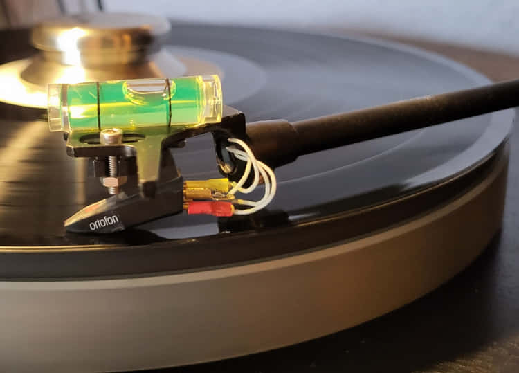

Jeg har aldrig gjort noget ud af at justere på pladespilleren, bare ladet dem køre sm det var sat op fra fabrikken (eller tidlligere ejer).
Nu har jeg så leget med at skifte kabel på min TP16 tonearm, og så vil jeg gå hele vejen. Der sidder en OM40 pickup på.
Det ser ud til at armbasen er for høj til pickuppen, eller omvendt pickuppen er for lav. Jeg kan ikke sætte basen lavere end den er.
Plademåtten er 6mm tyk, og jeg overvejer at købe en korkmåtte at lægge ind under, så jeg ad den vej får løftet armen.
Men jeg har også set noget til at montere mellem pickup og headshell, men jeg kan ikke rigtig finde noget, sikkert fordi jeg ikke ved hvad det hedder.
Det næste billede viser med en ekstra måtte under, fra en gammel AKAI, men det er så for tyk. Ideen skulle dog tydeligt fremgå af billedet.
Som jeg har kunnet læse mig frem til, så er positioner på billede to at foretrække frem for billede 1.
Hvilken løsning vil være den optimale her?

Ingen tvivl om, at dit billede nr. 2 er mere optimalt end nr. 1.
Du vil sikkert også opleve en mere fyldig klangkarakter med 2 i forhold til 1.
Googlesøg "Headshell spacer", for det du "ikke ved hvad hedder"

Det kunne også se ud som om du har lidt højt nåletryk på , anbefalet nåletryk til OM 40 er 1,5 gram !

Man kan se at du har en headshell spacer på ! Tjek nåletrykket og på med den tynde måtte og kig på tonearmen fra siden
om den hælder ned eller op , eventuelt med en " pind eller lignende " på pladen som du kan flugte armen med .

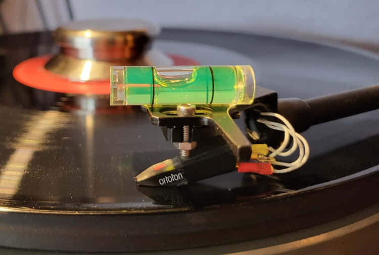

@Mikrojumbo.
Hvis ikke du har reduceret nåletrykket med den minilibelle på armen, vil nålen løfte sig yderligere når minilibellen kommer af (boblen vil glide yderligere
frem).

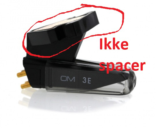

Kunne det tænkes, at "low hanger"skyldtes den libelle, som ligger ovenpå??
Og det du kalder spacer, er pickuphuset/fatningen fra Ortofon til montering i standard headshell??

Jeg har også tit brugt sådan en libelle, dog den runde som fulgte med mine Benz Micro Gold. Men man skal ikke sænke nålen længere ned end
den liiige rører pladen, da men ellers kan skade ophænget. Det er jo kun en millimeter armen kommer længere ned under afspilning....så pas
på.....

Så´n for forklaringens skyld

Nej , det er den plade der imellem pick-uppen og tonearmen , prøv at forstørre billedet , du kan også se spaceren stikke
ud bag pick-uppen .

Jeg er enig med Nils Valla , billede 1 er at foretrække , når du har fået indstillet nåletrykket korrekt .

Din kommentar: "Low hanger af en libelle , skal da ikke få pick-uppen til at gå i bund".
Hvad skal vi skyde på, at sådan en libelle med vædske indeni vejer?? I omegnen af 5 gram?? + de 1,5 gram??
6,5 gram vil i den grad få en LM/OM til at synke helt sammen.
Trådstarter skriver/efterlyser en headshell spacer. Hvis han havde monteret én, havde han nok skrevet det, eller??
Og efter din efterfølgende smøre skriver du Gudjødemig, at det ikke er en "svine til" konkurrence??
Til trådstarter:
Er ikke enig med `loud og Valla.
Billede 1 vil gi´dig en hævet diskant med større fokus på SS &TT lyde.
Billede 2 vil mindske dette og gi´ dig en varmere lyd/klangkarakter. Hvis "audioloud" har ret i, at du HAR en
spacer mellem pickup og pickuphus, er det bare at eksperimentere med tykkelsen af denne..... Evt. brug 2 stk.

Jeg er ikke nærtagende . Har selv prøvet en libelle , som den på billedet . på pick-uppen og den gik ikke i bund ! Jeg har
ret i at der en spacer mellem pick-up og tonearm . Og jeg har et i at når det rette nåletryk er på så vil armen være
vandret . Stop nu dit kloge åge , mig og nils valla har ret .

Til trådstarter: Fjern libellen da den giver et misvisende resultat...
Tjek i stedet fra siden at undersiden af pickup og pladen er parallel. Ligeså kan du tjekke at armen er vandret når pickup'en er sænket ned på pladen. Det er ikke super kritisk at det er 100% parallelt, men jo nærmere du kan komme jo bedre.
Jeg tror at løsningen er den tykke måtte, og så kan du løfte armen lidt i basen...

Libellen vejer 2,1 gram, og når jeg nulstiller nåletrykket svarer det til et nåletryk på 0,5 gram, altså væsentligt under det anbefalede.
Den viser iøvrigt det samme når jeg lægger den ved armbasen.
Armen er stort set vandret når jeg bruger nåletryksvægten, og der viser den 1,61g
Der er en tynd spacer på, jeg vidste bare ikke det hed en spacer
@Mikkel G: Det er ikke én tyk måtte, men en ekstra måtte fra en anden pladespiller. Så der ligger 2 måtter på.

Hvis armen er vandret ved en nåletryksvægt på 1,61 gram , så er det jo perfekt !

Jeg er slet ikke uenig. Det lydmæssige impact du beskriver er baseret på Cantileverens vinkel som bliver mindre når pu trykkes ned (boblen frem).
Men omvendt vil tonearmen, hvor libellen ligger, rejse sig (boblen frem) når libellens ekstra vægt kommer af.
(Nålens Compliance/armens masse får betydning for hvilken retning boblen flytter sig i dette kontrovers).

Kan i øvrigt anbefale ikke benytte minilibelle til den slags justeringer. Hvis du tager libellen af og lægger den på igen risikerer du at få en anden måling hvis
ikke libellen placeres på nøjagtigt samme sted. En smule støv kan ændre målingen, og bliver derfor slet ikke præcist nok i fh til hvad vi forsøger gøre med
vores pu-justering. Får selvfølgelig større effekt jo mere fintfølende nål der bruges.
