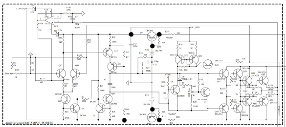

Sendt: 28 Marts 2023 kl. 17:02 | IP-adresse registreret
Fejlbeskrivelsen minder ikke om en relæfejl. Som gabetta skriver snarere en komponentfejl, som følge af varme.
En tur på værkstedet hvor kontrol af de sort markerede steder kunne være et brugbart sted at starte.

Mange tak for jeres værdifulde inputs.
Jeg vil nærstudere diagrammet, forstærkeren og forhåbentlig rette fejlen, så den kan komme videre til en ny ejer (og jeg vil
selvfølgelig gøre opmærksom på dens historik).
