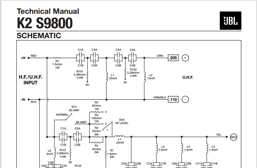

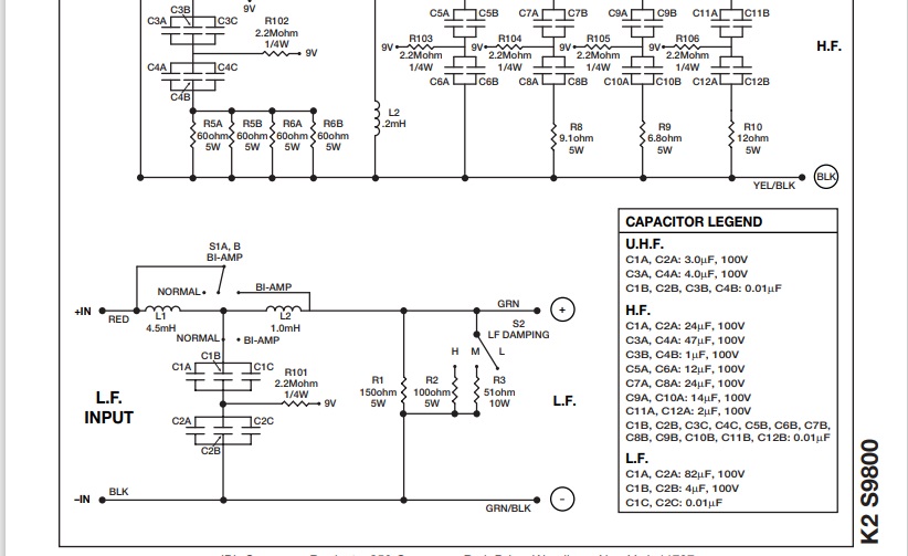

nogen her der kan hjælpe hvordan jeg finder ud af hvordan sloope er på et sæt k2 s9800 mellem bas og driverne....delefrekvens er 800 hz, og manualen siger den først kører optimal ved at køre biamp på dem så man får en forskel på 3-6db alt efter smag, hvis jeg skal ha konstrueret et delefilter skal jeg bruge den sloope der er i de passive....har haft kontaktet importøren, men der var ingen hjælp at hente.....de tænker hvis ikke på god service mere....jeg har googlet over længere tid men intet fundet, er der nogen der kan hjælpe.....

1000 tak søpa....har aldrig været i nærheden af den i mit googlen, nu kan jeg komme videre
