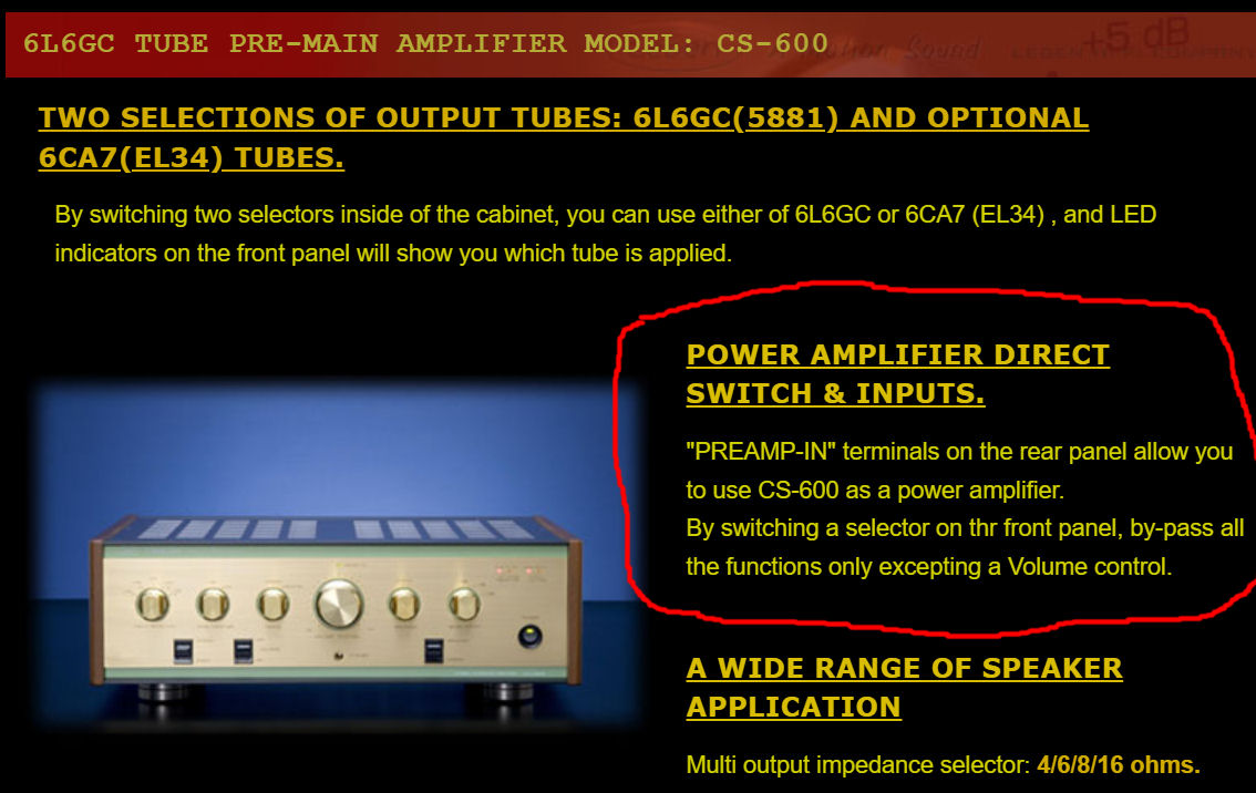

Som det er nævnt er der allerførst i beskrivelsen af forstærkeren på fabrikantens hjemmeside fremhævet muligheden for at bypasse alle andre funktioner med undtagelse af volumenkontrollen. Hvilket må være svaret på dine bekymringer...
Tjek - har sluttet til nu. Den bypasser ikke 'balance' og så vidt jeg kan høre heller ikke 'bass boost' & 'revesere stereo'. Jeg kan ikke lige finde
min testplade, men gi'r en melding, når jeg finder den.
Tusind tak for hjælpen alle sammen :)

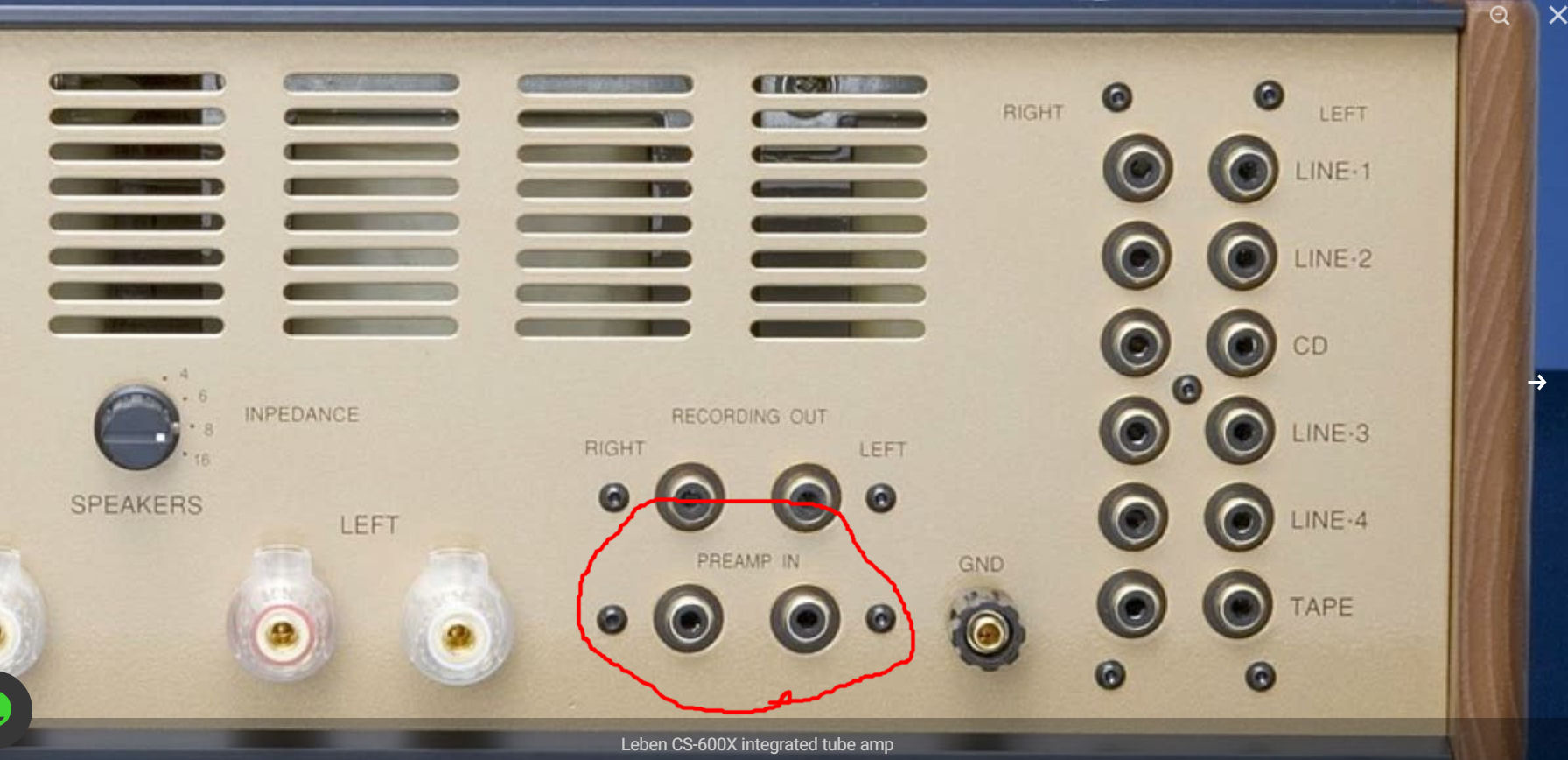

Ud fra ovenstående beskrivelse er dette sikkene, som skal anvendes i sammenhængen.

Hej Kaj,
Tak for din besked.
Det er en anden brug, billederne viser. Her 'indstilles' forstærkeren til at fungere som effekttrin med en separat forforstærker foran.
Mit spørsgmål gå på at bypasse input-vælgeren ved at føre indgangssignalet føres til 'tape in'-indgangen, og 'Tape monitor'-knappen drejes til 'On'. I mit tilfælde fra en Leben RS-30EQ-RIAA.

Din RIAA kan ganske rigtig ikke levere signal nok til den fremgangsmåde.

Ifølge teksten - jeg stædigt henviser til - bypasses ALT - undtagen volumenkontrollen.
Ih hvor jeg savner et diagram ...... for noget antyder at volumenkontrollen sidder EFTER et bufferkredsløb, som kobles ud ved fremgangsmåden.

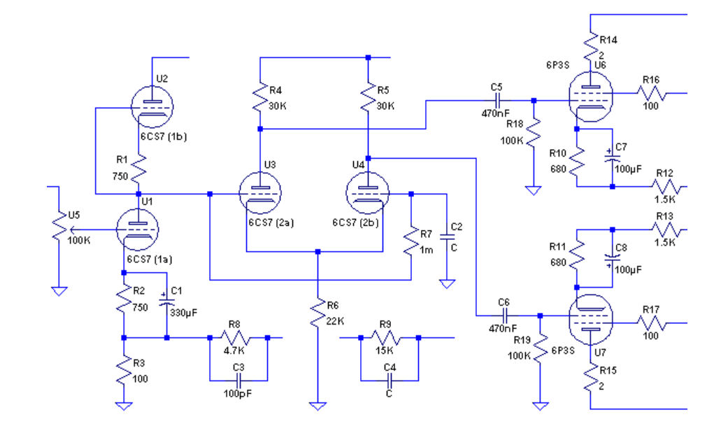

Der er et diagram af Lebens 600P'er hér.
600P'eren skulle være skulle være 99% identisk med CS-600'eren, har jeg læst mig til, men jeg er ikke sikker. Og det kan sagtens være, at det er lige præcis på volumenkontrollen, de to adskiller.
Jeg har forsøgt at få fat i diagrammet specifikt for CS-600'eren, men jeg tror ikke, at der er offentligt tilgængeligt desværre.

Det er et godt forsøg. Diagrammet er i bedste fald sammenfaldende med effektsektionen i din integrerede udgave.
Dog er diagrammet langt fra komplet. Det mangler lige præcis det du ønsker at bypasse.
Det gælder diverse omskiftere og toneregulering.
Der mangler ligeledes diagram over en gainbuffer før volumenkontrollen.
Med mindre man på anden vis regulerer følsomheden ved at skifte mellem R8 og R9 for at nå fuld effekt.
Sådanne detaljer er essentielle for at komme dokumentationen nærmere. Du bliver nødt til at lytte dig frem.
