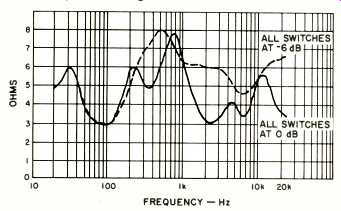

Vi kan jo passende starte med at vise impedanskurven på den pågældende højttaler.

Som Kaj viser med sit indlæg, så er en højtaler ikke en fast modstand... og medmindre du har planer om at købe en 30-40 år gammel forstærker, så skal du ikke bekymre dig om hverken watt eller ohm.
Alle moderne forstærkere kan trække alt fra 2 ohm og op, og 25 watt kan lige så nemt brænde dine højtalere af, som 200 watt. Det er ikke for mange watt der brænder en højtaler af, men forvrængning...

Med reference til YouTube videoen kan det anbefales at kontrollere dine højttaleres tekniske stand. Kantophængene især, for nu
ar starte et sted. En højttaler fra slut halvfjerdserne kommer nemt til at lide af mekaniske defekter afhængig af luftfugtighed og
temperaturer den har været udsat for.
Med en impedans på ned til 3 Ohm skal du i din søgen efter en forstærker særligt hæfte dig ved ydelsen ved 4 Ohm og derunder
og som Mikkel skriver ikke være bange for en forstærker med langt højere ydelse end højttaleren er opgivet til. Du bestemmer
jo selv hvor meget af forstærkerens effekt du tilfører højttaleren. Det værste du kan gøre er at købe en 100W forstærker og
derefter uhindret skrue helt op i den tro du er på den sikre side.
Så hellere 200W hvor du bruger halvdelen af dens effekt.

Jeg er ikke helt enig og synes det er et ærgerligt råd til andre som står og skal købe en forstærker. Der er nogle ting det er vigtigt man bekymrer sig om, når man køber en forstærker og det er netop om den har effekt nok (watt) og om den kan håndtere de højttalere man har valgt (strømstyrke. Lavere ohmsk værdi, jo mere strøm skal den levere). Lige præcis de to ting er det absolut vigtigste og først når de ting er på plads kan man begynde at snakke om andre hifi-audiofile beskrivende udtryk at vælge forstærker ud fra.
Man kan ikke vælge forstærker uden at have tænkt over følgende:
- Hvor langt sidder du fra højttalerne?
- Hvad er følsomheden på højttalerne?
- Hvordan ser impedanskurven ud på højttalerne?
Og når man har svaret kan man sortere en del forstærkere fra.
Måske er dit indlæg et forsøg på at forsimple tingene så det er 4All, men jeg synes der går en del rådgivning tabt.

Forstærkere er med meget få undtagelser konstrueret således at de fungerer som spændingsforstærkere.
Samtidig skal de levere strøm. Kravet til dette udregnes ved Ohms lov. Spænding divideret med modstanden er lig med
strømstyrken.
Jo lavere højttalerens modstand (impedans) er, jo vigtigere bliver forstærkerens evne til at levere tilstrækkelig strøm.
Problemet er at den oplysning ikke fremgår af dataoplysningerne. Der er man nødt til at læne sig op ad effektopgivelsen
målt ved højttalerens impedans. Som indikator for dette skal effekten ved 4 Ohm ideelt være (tæt på) det dobbelte af opgivelsen
ved 8 Ohm.
