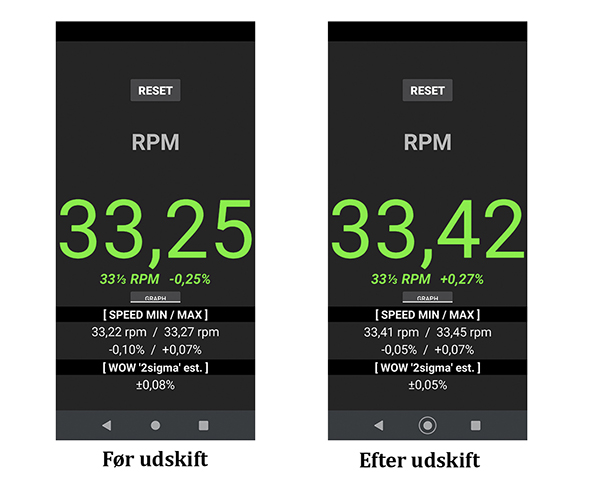

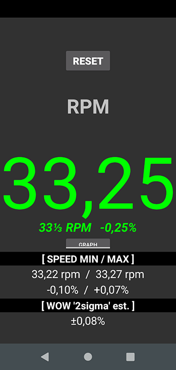

Hej Morse
Det sker allerede ved et jævnt tryk med en finger på pulley'en.....altså ikke noget med et fast greb ;-)
Jeg har ikke det store udstyr til at måle med...men har brugt en lille app og vedlægger skærmdump
/preben

Hej Preben,
Lige umiddelbart synes jeg ikke den målte WF ser voldsom ud som man ville forvente med det du siger. om lyden Og med hensyn til trykket på pulley'en er det jo subjektivt
hvor hårdt det er. Skal nok lige prøve igen på min egen, men mener at trykkede jeg på pulley'en begyndte glidekoblingen bare at glide.

Hvorfor trykke på pulley`en, de opgivne data er vel "uden tryk på pulley" ?
Målingerne ser fine ud, tror ikke du skal bekymre dig.

Og ja....af gode grunde er målingen foretaget med rem og tallerken monteret og det er ikke rigtig muligt af påvirke pulley i den situation.

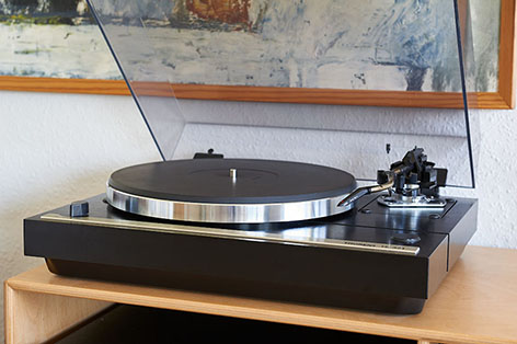

Jeg benytter en SME serie III med integreret SME / Ortofon armrør ( concorde) og en OM 40 nål.
Jeg har eksperimenteret lidt med forskellig viskositet i dæmpekar...men det ændrede ikke på det.

Så fik jeg skiftet de to kondensatorer på motorboardet.
Nu kører motor uden "nøkken" når man holder fingeren mod pulley som før....den glider kun i koblingen som den skal når trykket øges.
Det har også hjulpet på afspilningen af den orgelplade der tidligere gav lidt wow....det sidste skyldes sikkert en lidt dårlig presning.
Jeg har desværre ikke haft lejlighed til at aflytte på et andet anlæg endnu.
Men målingen taler vist for at der er sket en forbedring...selv om man ikke kan stole helt på sådan en gratis app.
Til gengæld er vilkårene jo ens ved før og efter målingen.

Det er altid fornuftigt at være mistænksom overfor gamle elektrolytter. Jeg er dog lidt overrasket over det havde den effekt du beskriver. Din "før" W&F måling er trods alt ikke
så ringe. Der er flere nyere pladespillere som ikke er bedre. Din "efter" måling er rigtig fin.

Der er en flot pladespiller du har der. SME serie 3 armen er efter min mening også lidt undervurderet. Den er rigtig fin til pick-upper med høj kompliance. OM40 nålen med
FG70 slibningen er også rigtig god. I praksis det samme som en VDH slibning.
Jeg hørte første gang SME serie 3 armen hos Hother Bak i Århus. Han havde den monteret på en stykke spånplade i en plint sammen med Technics SP10. Pick-uppeb var en
VDH MC-One. Vi grinte lidt af spånpladen, men når det spillede var der bestemt ikke noget at grine af.

Det er netop en OM40 forpart jeg benytter sammen med SME/Ortofon armrøret.
Jeg har også en OM30 forpart som jeg synes giver lidt mere punch til Rock....hvorimod OM40'eren er formidabel til klassisk og anden instrumental
musik.
Og så er det en SME SerieIII som har lidt flere justeringsmuligheder end serie IIIS.
