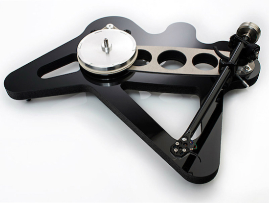

Jeg har en Rega RP8 med tilhørende original strømforsyning, som ikke giver mulighed for at regulere omdrejningshastigheden. Omdrejningshastigheden
er ca. 1% for lav på trods af, at jeg har renset alle bevægelige dele med rensebenzin. Jeg bruger de gode Rega-remme, så der er intet at hente der.
Hvad skal jeg rense med?
Mvh Jens.

Så har jeg svært ved at se hvordan du skal kunne fintune hastigheden, når alt mekanisk er optimeret af dig. Rensebenzin
tager som bekendt alt fedt og kemikalier, så der nok ikke mere at rense af.

Allerførst er det vigtigt at være sikker på målingen af hastighedsafvigelsen. For dernæst at konstatere det uheldige i at afrense
lejer og bevægelige dele med rense benzin. Hvad er der efterfølgende brugt som smøremiddel?
