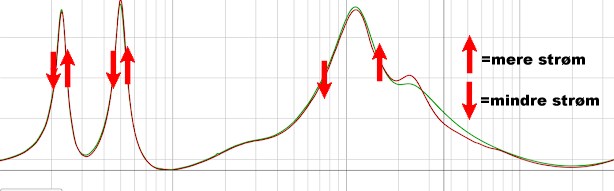

Ja - og er kondensatorerne placeret elektrisk tæt på udgangstransistorerne er der alt godt at sige om løsningen.
For varierende krav til strøm, som resultat af impedansforholdene i de tilsluttede højttalere er ganske komplekse.
Jo stejlere impedansstigninger og især faldene er, jo mere strøm kræves der. Kortvarigt især.
Her er kondensatorernes evne til at afgive strøm HURTIGT til gavn.
Nedenfor illustration af højttalerimpedans og deraf resulterende strømkrav.

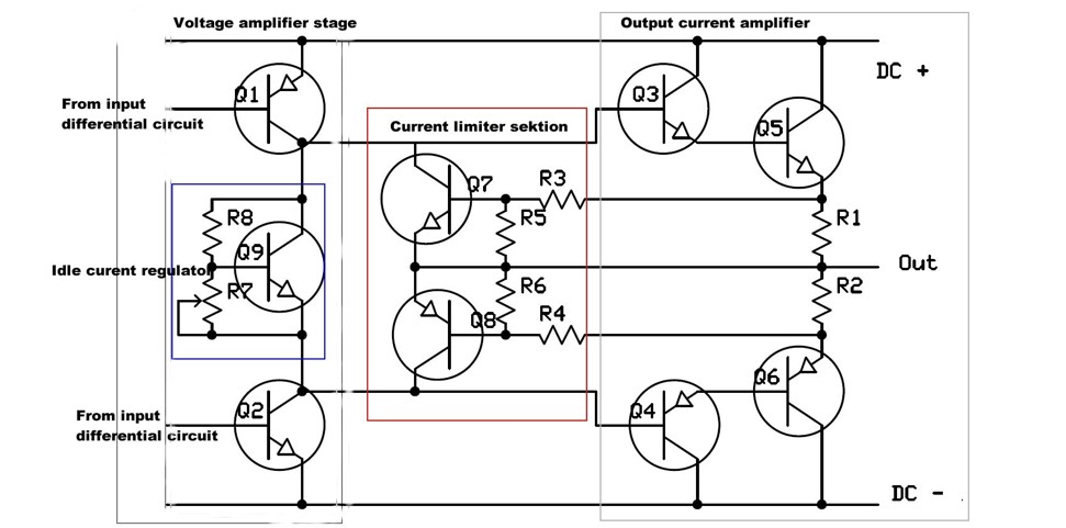

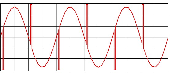

Med mine manglende kundskaber i den sammenhæng, tegnede jeg i stedet det efterlyste diagram. Et simplificeret deldiagram
må vi hellere kalde det, da det er centreret om de komponenter i forstærkeren, som er ansvarlig for udgangsspændingen og
strømstyrken. De to ingredienser, som samlet udgør udgangseffekten.
En kort forklaring på komponenternes hovedopgaver.
1. Transistorerne Q1 og Q2 har primært til opgave at levere det spændingssving, som er forudsætningen for forstærkerens
udgangseffekt. De to transistorer skal samtidig kunne levere tilstrækkelig strøm til styring af transistorerne i punkt 2. Hvor nogle
konstruktører erstatter Q3 og Q4 med (MOS)FET transistorer, da disse ikke kræver strøm af betydning men primært styres af
spændingen Q1 og Q2 frembringer. Derved at de ideelt kører klasse A.
2. Transistorerne Q3, Q4, Q5 og Q6 har med deres samlede strømforstærkning til opgave at levere strømmen til højttaleren.
3. Transistorerne Q7 og Q8 har til opgave at begrænse strømstyrken for transistorerne i punkt 2. Det sker ved at måle den
strømafhængige spænding over R1 og R2. Jo højere strømstyrke i udgangstrinnet jo højere spænding tilføres Q7 og Q8 og jo
mere lukker de af for strømmen gennem transistorerne i punkt 2.
4. Transistoren Q9 sørger via termisk kontakt med transistorerne i punkt 2 for at regulere forstærkerens tomgangsstrøm, som
skal især skal forhindre crossover forvrængning ved lav udgangseffekt. Sørge for at transistorerne i punkt2 arbejder i deres
lineære forstærkningsområde.

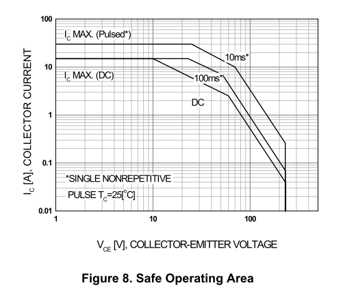

Den viste løsning benyttes til at beskytte udgangstransistorerne Q5 og Q6 mod afbrænding. Mod overskridelse af deres Safe
Operation Area (SOA). SOA kurven fra transistorernes datablad er en kombination af spændingen over transistoren samtidig med
strømstyrken og tiden den varer. Summen af alt det de udsættes for på samme tid. Der er således mange samtidige hensyn at
tage i udvælgelsen af egnede komponenter.
Sørger man for at anvende tilstrækkeligt mange og kraftige transistorer med sammenlagt stort SOA, kan man anvende andre
strømbegrænsende løsninger som ikke resulterer i det nedenfor viste kurveforløb, som i en snævert dimensioneret konstruktion
er stærkt afhængig af højttalerbelastningen og den volumenbestemte udgangseffekt. En dårlig kombination af stejle
impedanskurver og en strømbegrænset forstærker. De kortvarige hak i sinuskurven kommer fra opstarten på den nedadgående
flanke på impedanskurvens resonanstoppe.

For at undgå at strømbegrænsningen aktiveres i utide som vist på hakkene i sinuskurven ovenfor kan man med fordel anvende flere parallelt
koblede udgangstransistorer.

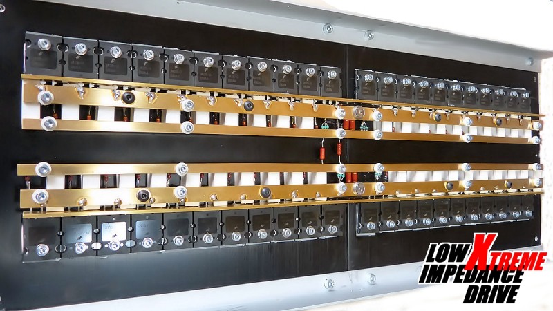

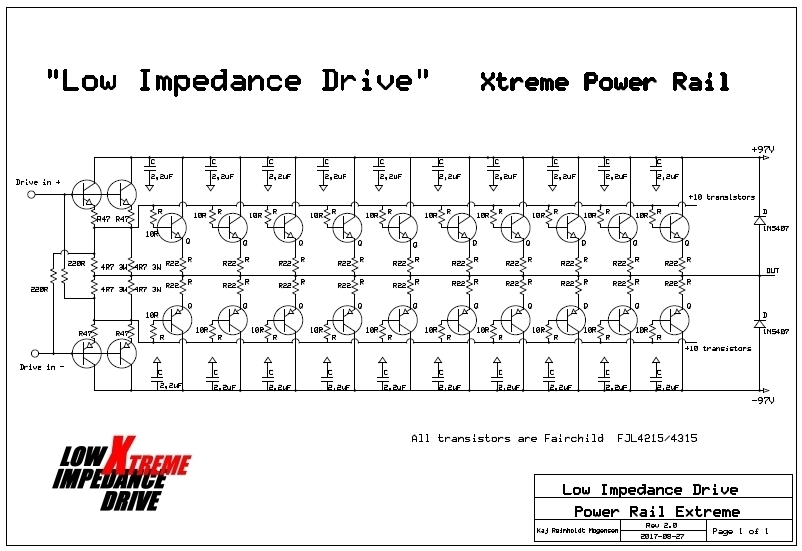

Det nedenfor viste er diagrammet til min egen seneste konstruktion, som samlet har en SOA på 35 Ampere DC ved 95 Volt Vce.
Det betyder i praksis, at hver kanal - justeret til maksimum - kan behandle pulser på 2000W i 2 Ohm uden SOA overskrides.
Kigger man nøje på diagrammet ses det at kun halvdelen af udgangstransistorerne i den ene kanal er vist.
Billederne viser udgangstransistorerne i den ene kanal inden færdiggørelsen af forstærkeren, som var et forsøgsprojekt, for at afprøve en række
teorier i praksis.

Min bevidst overdrevne konstruktion blev “i selvfedmens rus” (har jeg lært det hedder) anmeldt på Trustpilot af “Mads”.
(Billedet nedenfor) Og det er da også ved nærmere eftertanke fuldstændig - helt og aldeles - hovedløs gerning at arbejde med
klasse A og AB teknologien, med nødvendigheden af at skæve til SOA kurverne. Kombinationen af høj spænding og stor
strømstyrke på SAMME TID. Med stort energitab som resultat. Konklusionen må være vi skal helt væk fra SOA problematikken.
Den umiddelbare løsning er brugen af MOSFET i Klasse D konfiguration, som veksler mellem at være enten ON eller OFF. I
området mellem begge yderpunkter afsættes der ikke varme i transistoren, som der gør ved Klasse A og AB.
Når MOSFET'en er OFF, løber der slet ikke strøm gennem den. Når den er ON er spændingen over den uendelig tæt på nul
derved at der i begge tilfælde ikke opstår noget energitab af betydning. “ICEPOWER” som den rammende benævnelserne af
teknologien.
Og med en strømforsyning bygget efter samme ON/OFF princip (SMPS) har vi en forstærker med meget høj effekt, som stort set
intet vejer. Væk med køleplader og kæmpestore og tunge transformatorer. Slut med begejstringen og selvfedmen ved at eje et
monster stort ryginvaliderende skrummel af et effekttrin.
Resultat: Høj udgangseffekt med meget få og billige transistorer. Og da der angivelig ikke er nogen lydforskel på forskellige
forstærkertyper, så længe de er lineære i det hørbare frekvensområde - så vidt jeg har forstået - er vi ad den vej “Home Safe”.

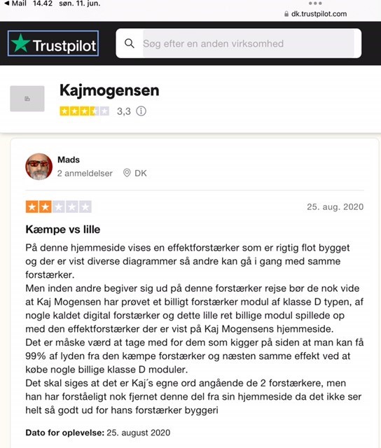

Denne (Tho)Mads skal man tage med et gran salt, han elsker at tage ting ud af kontekst og vende dem mod en selv.
