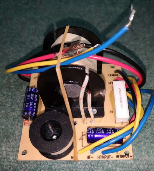

Har for nyligt købt et sæt Diamond 9.1 kompakt højtalere til brug i forbindelse med TV lyd, de overaskede mig imidlertid posetivt så nu spiller
de på Hi - Fi anlægget, super god lyd for pengene, jeg har checket delefiltret som indeholder bipolare kondensatoret, er der noget i forummet
der har kendskab til højtalerne og om der er en evt. gevinst ved at udskifte disse til folie kodensatorer , serie kondensatoren er på 8,2
microfarad og mellemtonen bruger en 20 microfarad, ved ikke om det er værd at forsøge, de spiller forrygende godt

her er filtret

Du kan sagtens udskifte kondensatorerne med nogle bedre typer - men du skal selvfølgelig være opmærksom på, at garantien ryger, hvis du begynder at "pille".
Hvis du alligevel går i gang, så er der rigtigt mange gode filmkondensatorer at vælge imellem, f.eks. Mundorf Evo Alu Oil eller Jantzen Cross-cap. Måske kan man endda gå lidt længere ned i pris, men jeg ville nok holde mig i det kvalitetsleje ...
Jeg ville nok også skifte den keramiske modstand til en Mox eller Superes, når du nu er i gang.
Med lidt held kan nu nok slippe af sted med nye komponenter for et par hundrede pr. side.

Gevinsten ved at skifte komponenter på en højtaler i denne prisklasse er ikke voldsomt stor, men i hobbyens ånd et sjovt projekt.
Jeg vil anbefale Jantzen CrossCap eller Standard kondensatorer, da de er inden for økonomisk rækkevidde ift. højtalerne.

Men med udskiftning af kondensatorerne og modstandene vil man typisk få renere diskant og mellemtone. Ofte vil man også få lidt bedre rumgengivelse, da de små detaljer, der er med til at danne denne, kommer tydeligere frem med de bedre komponenter.
En hurtig søgning lige nu viser, at en samlet pris for de nødvendige komponenter ligger lige under 140 kr. pr. side (set hos Frequence.dk). Det er for 2 stk. Cross Caps og en Superes modstand pr. side - som nævnt ville jeg ikke undlade at skifte den keramiske modstand, da der typisk gemmer sig en fin lille forbedring dér
