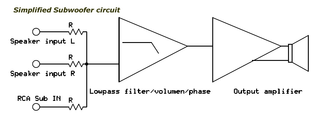

Jeg forstår helt din tankegang JBLPro. Der mangler én ting for helt at få fuld klarhed over situationen.
Vi mangler oplysninger om forstærkeren som subwooferen tilsluttes. Hvilke muligheder den har for indstillinger?
For er der tale om en surround reciever eller -forstærker har den normalt justering af frekvensafskæring til såvel højttalerudgang som sub udgang.
Her kan man vælge frekvensområde og niveau for hver af disse.
Men så længe vi ikke kender apparatet tager jeg udgangspunkt i det der er beskrevet.
En forstærker som leverer fuld frekvensområde til hovedhøjttalerne med en subwoofer som supplement.
Med spørgsmålet om hvilken sammenkobling der giver det bedste resultat for subwooferen.
Her er det simplificerede diagram, som er repræsentativ for den pågældende subwoofer type.

Det er nu ikke så meget et spørgsmål om tro. Nej jeg har ikke det specifikke diagram til den pågældende subwoofer.
Til gengæld har jeg set så tilpas mange subwoofere indeni, at jeg tør garantere de på det specifikke punkt er lavet fundamentalt ens.
Det jeg faldt over var din bemærkning om at der brændes en masse højttalereffekt af i subwooferen ved brug at højttalerterminalerne.
Det gør der absolut ikke! Subwooferens elektroniske delefilter skal blot "snuse til signalspændingen".
Kigger du på et diagram til en meget mere avanceret B&W sub vil kunne genkende grundkonstruktionen på mit simplificerede diagram.
Sådan laver man indgangskonfigurationen som sandt for dyden ikke har den mindste karakter af raketvidenskab.
Argon sub'en er endnu mere simpel end det nedenfor viste, de den kun har indgange for højttaler- og subsignal.

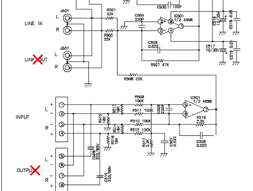

Men den har jo netop ikke kun indgang for højttalersignal. Den har også udgange som, ifølge manualen, skal benyttes når man bruger
den form for tilslutning. Og derfor min oprindelige kommentar: Hvis der forgår en højpasfiltrering på det 'forstærkede' signal i
subwooferen på udgangsdelen, vil jeg ikke anbefale den løsning.
Sub: https://www.rehifi.se/pub_images/original/Argon-SUB840-60543 -(3).JPG

OK ! Det kan være lavet lignende B&W diagrammet jeg viser. Kan være .......? To seriekondensatorer ........
Men normalen er at man uden supplerende komponenter paralleltforbinder de to terminalsæt, som erstatning for de optagne terminaler på
forstærkeren.
Altsammen ud fra ideen om at sub og højttalere placeres i nærheden af hinanden. Fri for en masse ekstra kabeltræk.
Højttalersignalet passerer normalt direkte fra det ene terminalsæt til det andet. Uden påvirkning af noget som helst filter.
Tankespin.
Hvad vil det tjene at have et passivt filter indbygget, hvis det alligevel ikke passer sammen med de tilsluttede højttalere?
Eller den elektronisk valgte delefrekvens til sub'en. Og skulle det hele være elektronisk justerbar skal der monteres to ekstra effekttrin i kassen.
Så nej, så avanceret er den pågældende subwoofer ikke.
