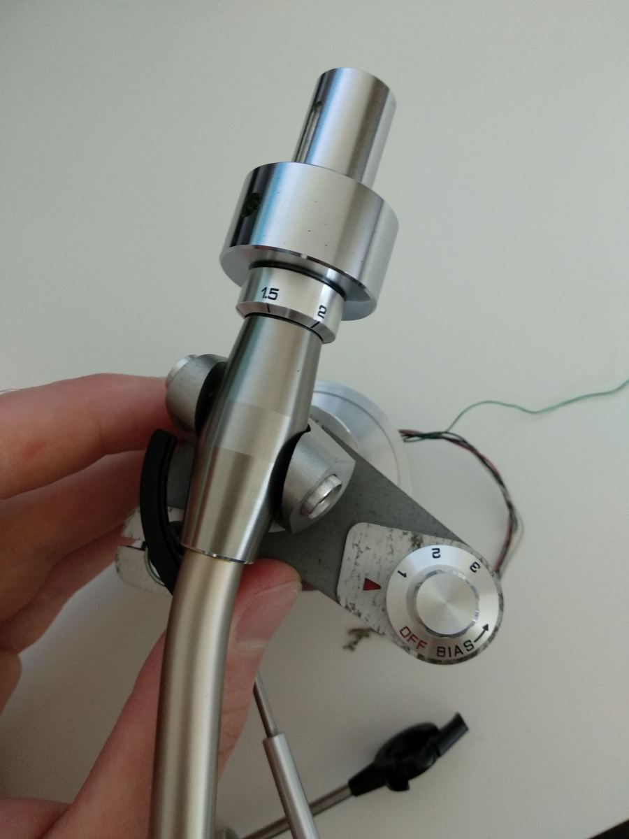

Evt. smid et billede af armen, så vi ved, hvad for en arm, vi taler om

Ja det ser jo unægteligt lidt forkert ud.
1. Du skal have liftarmen drejet 90- 100 grader med uret. Den sidder forkert på begge billeder Det er den armen hviler på når
du løfter den. Den skal have en retning midt imellem det der vises på de to billeder.
2. Den tykke kontravægt sidder helt tilbage. Ryk den i midt på den tynde del af kontravægten.
3. Nye drejer du hele kontravægten mod uret så du ser den skrue sig ca. en centimeter bagud. Nu bliver der et gab foran
vægtskalaen.
4. Nu går du til punkt 4 i min instruktion og udbalancerer armen ved at grovjustere på den tykke del af kontravægten til der er
balance. Følg resten af opskriften.

OK... det kom så i mellemtiden.
Hvis du løsner skruen (i den røde cirkel) og skubber loddet fremad, vil armen så heller ikke sænke???

Det havde været lidt nemmere med en video. Jeg har måske fundet problemet. Kontravægtens "stang" kan skubber ud og ind igen. Det er vel ikke meningen, eller hvad?
På billedet er den skubbet ind, men den kugle, du snakker om, Boyd (kan jeg ikke se) ... det giver mening. Det er som om skalaskiven bare drejer rundt. Der er INGEN modstand.

Ser ikke ud til at være lavet på den helt alm. måde.
Hvad er det for en arm/pladespiller, vi taler om ???
