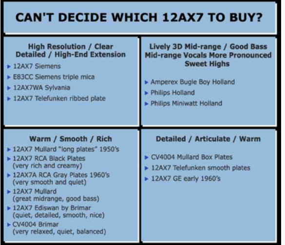

Sendt: 03 Februar 2024 kl. 08:46 | IP-adresse registreret
Tak for dit svar Boydk.
Jeg fandt dette frem på internettet:
Jeg forsøger at være kildekritisk ved at spørge ind på forummet her, således jeg får nogle nuancer og holdninger til sagen.

Indlæg: 6371
Sendt: 03 Februar 2024 kl. 13:17 | IP-adresse registreret
Ser det..... og klart, man skal være kritisk.
Du misser en indlysende pointe i indlægget over. Der tales om den deciderede "rørlyd", når røret sidder
som forstærkende element.
Det gør det IKKE i din Project. Det sidder som katodefølger/udgangsbuffer men en forstærkning på 0,9 - 1,0 gange.
Derfor kan du ikke bruge ovenstående til ret meget i sammenhæng med Project TubeBox S2.
Jeg kan tilføje, at jeg har gjort det samme i min CD-afspiller (som var født med et par kinesiske ECC83) i udgangen.
Den kører nu med et par Electro Harmonix 12AY7 (fordi jeg ikke havde flere Sylvania). Samme glimrende
resultat, og ingen nedsættelse af udgangsniveau
