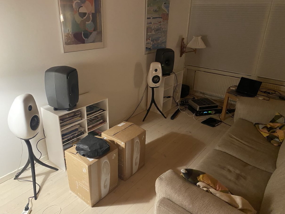

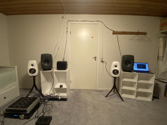

Ved sammeligning blev højttalerne stillet med samme afstand mellem dem og volumen blev matchet ved hjælp af umik-1 mikrofon og REW. Begge blev kalibreret til rummet, Vivid Audio med Lyngdorf RoomPerfect og Genelec med deres eget GLM 4.0. Testede i et lille og et stort lokale, her er et par billeder:

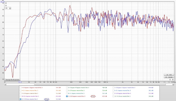

De to højttalere havde meget sammenlignelig frekvensgang, med den ene undtagelse at 8351B går dybere i bassen. Se sammenligning her (efter kalibrering, lille lokale).

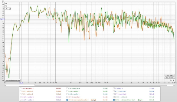

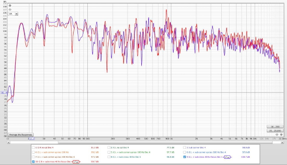

Tilføjede herefter en KEF kc-62 subwoofer. Det lykkedes mig ikke at få den til at spille godt sammen med Genelec højttalerne, er sikker på det ville gå med mere tid, men der er et delay i deres signal behandling som var svært at matche helt perfekt. De er ellers så venlige at opgive det, så ved ikke hvad der gik galt. Genelec højttalerne havde dog så god bas at det ærlig talt ikke var nødvendigt. Et par 8351B uden subwoofere var nok bas til film, og jeg plejede at have 2 x 15” subwoofere. Her er mit bedste forsøg i REW:
Med en subwoofer sammen med Vivid højttalerne blev de væsentligt bedre. Den detaljegrad man får leveret af denne kombination var lige det jeg ledte efter.
